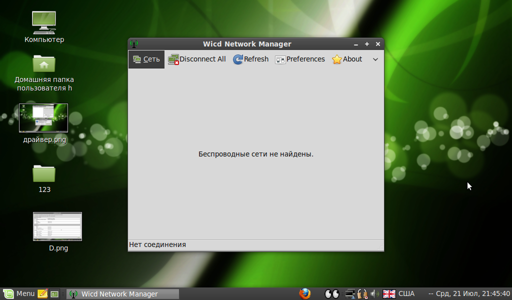

Получилось. make и make install сработали без ошибок. Перезагрузился-беспроводную сеть по-прежнему не находит.
Что-то ещё нужно?

В мане написано попробовать
sudo ifconfig wlan0 up
а вообще покажи cat /etc/network/interfaces

СообщениеДобавлено: Ср 21-07-10 : 22-24    Заголовок сообщения: Ответить с цитатой
Зайди в preferences в wicd и настрой, вроде должно работать.
1ddr
СообщениеДобавлено: Ср 21-07-10 : 22-26    Заголовок сообщения: Ответить с цитатой
Там нужно указать, айпи, днс, какими соед оно управлять может (как минимум надо wlan0 добавить, но у меня и eth0 тоже она управляет) ну и пр сетевые настройки.

СообщениеДобавлено: Ср 21-07-10 : 23-06    Заголовок сообщения: Ответить с цитатой
Добавил это и шифрование (пароль). Всё заработало! Большое спасибо за помощь. Respect
