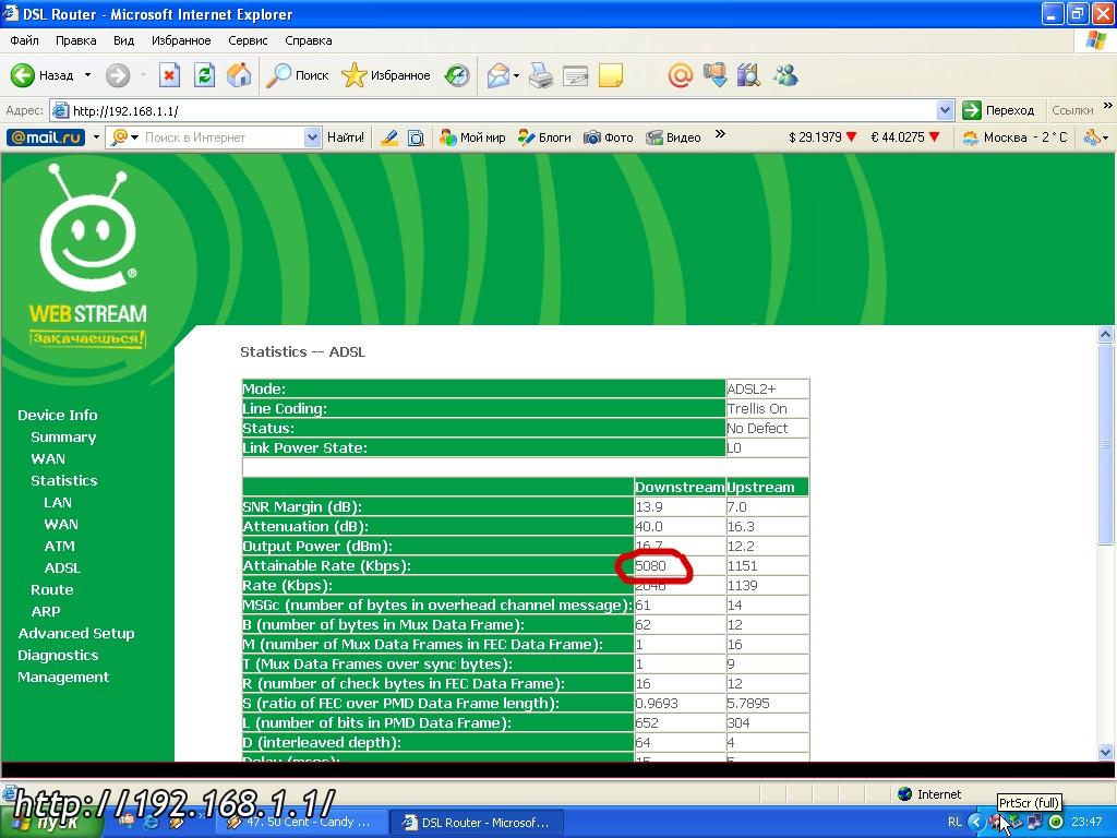

Извените не нашел тему где можно спросить.Проблемма в том что в последнее время встала проблемма в том чтоя не могу работать на стандартном профиле в 8 метрови даже на 6.Днём еще работает а вот вечером дисконекты сплошные.Сделал вот скрин.Выделенное значение меняется с 13000 днём до 5000 вечером иногда и до 4000падаетВынужден был со временм ставить профиль 6 потом 4 и скатился уже до 2((А ведь я часто пользуюсь внутренними ресурсами и скорость скачки от туда зависит от скорости порта.
Видимо это из за того что наша АТС всё подключает и подключает пользователей.По началу многим отказывали из за перегрузки линии а вот во время акции опять наподключали.А ведь я один из первых в нашем райцентре кто подключил АДСЛ и я спокойно работал на стандартном профиле.Вопрос в следующем есть ли какие либо стандарты линии ниже которых они не должны опускатся?И могу ли я както с них требовать улучшения работы интернета?

Если подключено много пользователей, требуется соответстующая настройка оборудования DSLAM, я неоднократно об этом писал на форуме. Какая точно модель DSLAM у Вас? Резать скорость бесполезно, нужного эффекта не будет, в обязательном порядке в Вашем случае на DSLAM должен быть задан extline-profile с настройкой механизмов шумоподавления (все параметры должны быть заданы!), глубиной INP в 1 символ, а также настроен SRA на DSLAM (line-profile с бОльшими значениями delay_max, нежели сейчас, в особенности по исходящему каналу, опцией adapt_at_runtime с заданными upshift/downshift US/DS Margin и upshift/downshift US/DS time в 10 сек) и включен в модеме.
А происходит вот что: абонентов подключают огромное количество, а соответстующую настройку оборудования делать не хотят: на стандартных профайлах без расширенной настройки extline и SRA при таких влияниях уже нормально работать не будет. А настраивать оборудования с использованием необходимых механизмов, видимо, нет желания. Если есть желание, нет никакой проблемы в настройке динамических профайлов с поддержкой SRA на оборудовании - это самые стабильные профайлы, в том числе, на плохих линиях и в тех случаях, когда на конкретной линии нужно выжать хорошую скорость, сохранив при этом стабильность.
Со своей стороны - витая пара до щитка + лучше сменить модем или перепрошить в соответствующую модель D-Link, как я и писал ранее. Обновлённый драйвер ADSL PHY and Line в прошивке D-Link - улучшенная совместимость + работа соответствующих стандартов и алгоритмов. На странице выбора модуляций поставьте галки везде, в том числе напротив "SRA Enable". Последний заработает лишь после соответствующей настройки DSLAM - скорость будет меняться в зависимости от состояния линии без разрыва соединения, а за счёт настройки шумоподавляющих механизмов, когда они будут произведены, параметры и скорость так сильно плавать не будут.

1. уже пол года как любой абонент подключающийся с превышением количества абонентов по магистрали или распределению тестируется (подключается на тест, до этого просто не подключали) и только при его нормальной работе (и других абонентов на магистрали/распределении) он подключается на постоянной основе. И этого момента акции не меняют.

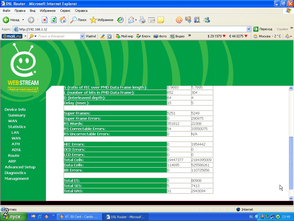

2. если бы росли ошибки и на upstream и на downstream можно было бы объяснять это плохими настройками порта или количеством абонентов, но в данном ошибки однонаправлены и поэтому я бы предположил все таки просто плохую линию которая реагирует на помеху на низких частотах. А раз это происходит по вечерам могу предположить что какой нить магазин или офис (в этой же магистрали) включает сигнализацию на ночь.

Если непоняли, в кратце, вам нужно максимально снизить затухание сигнала (Attenuation) дабы тем самым снизить вероятность потери основного числа пакетных данных во время ЧНН(Часов наиб. нагрузки) забитого канала.

На самом деле, как мне кажется, здесь сочетание количества абонентов, плохой линии и поверхностной настройки профиля на DSLAM. Во-первых, область - там о понятиях SRA и INP, как я понял, вообще мало что слышали. Во вторых, настройка line-profile - delay_max по входящему каналу 16, по исходящему 6. Для входящего канала в совокупности с зарезанием скорости этого хватает, хотя и идут SES-ошибки, для исходящего канала при исходящей скорости на максимум этого мало. К тому же, плавает именно входящий поток, что говорит о влияниях на всем участке спектра, плохой настройки шумоподавления и неспособностью динамически адаптироваться под изменения ввиду отсутствия настройки механизма SRA. По поводу помехи - аналогично - настроить SRA и не будет проблем - помеха на линии - скорость снижается, помеха исчезает - скорость увеличивается без разрыва соединения. В чём проблема настроить SRA? Если используется MA5605 V100R011 - там вообще масса возможностей коррекции, шумоподавления и т.п. - от настройки параметров INP и TSSi до PhyR, RS, Rtx topic40687#775218 Тут, судя по всему, extline-profile не настроен вообще, а line-profile с адаптацией по startup (вместо adapt_at_runtime) без настройки extline - точная копия примера из мануала и не более.
Также, устаревшая версия dsl-драйвера в модеме Интеркросс даёт о себе знать, поэтому перепрошивка несколько улучшит ситуацию.

Крыс По вечерам параметр что я выделил на скрине падает в несколько раз часто и до 4000 но ночью постепенно увеличивается а утром составляет 12000.Видимо он падает от того что народ начинает пользоватся интернетом и просто перегружает канал.Так что на профиле в 8 мегабит я могу сидеть только утром а вечером всё равно прийдётся переходить на профиль в 4 мегабит а то и на 2((Завтра попробую потребовать с них устранения этой проблеммы.А могу ли я с них тербовать что бы мне не преходилось каждый раз звонить в техподдержку и просить урезать профиль в несколько раз?

Выше я всё подробно расписал: скорость падает потому что вечером на одном многопарнике одновременно подключаются несколько абонентов, а поскольку механизмы шумоподавления не настроены, SNR и скорость начинает скакать. Так как не настроен механизм динамической адаптации (SRA), идут постоянные дисконнекты вместо динамического изменения скорости. В Вашем случае выход - коррекция профиля на DSLAM, задание глубины INP и настройка всех других возможных механизмов коррекции/шумоподавления/параметров TSSi, задаваемых в extended line profile. Line-profile в свою очередь должен быть настроен с опцией adapt at runtime, заданы все параметры, в сочетании с extline-profile должен корректно работать механизм SRA при падении параметров, тогда дисконнектов не будет, а скорость будет плавно меняться в зависимости от состояния линии и конфигурации SRA в профайле. Данный режим необходимо включить в модеме на странице выбора модуляций. Необходимо также увеличить delay_max по исходящему каналу до 16 со стороны провайдера.
Ну и не забываем про перепрошивку модема, про что я писал выше - старый DSP-код, что идёт в стандартной прошивке Интеркросса на Broadcom, обладает далеко не лучшей совместимостью и качеством работы алгоритмов в режиме adsl2+.
