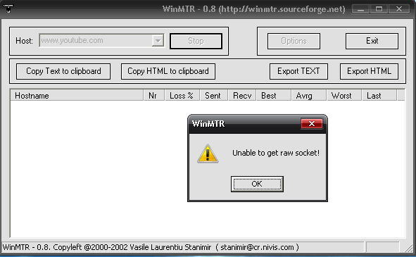

Так, FixIt не помогла. Вручную - тоже. Т. е. вообще ниего не поменялось, кроме того, что мне пришлось снова айпишники и все остальные параметры ввести. Ещё и после рекомендуемых там манипуляций сессия не поднялась - пришлось в "Диспетчере устройств" выключить и снова включить сетевухи, тогда сессия поднялась. 127.0.0.1 не пингуется. Сетевые устройства на компе, с которого пингую, тоже не пингуются. Ноут по локалке пингуется. ДНС провайдера пингуются. Внешний сайты не пингуются:

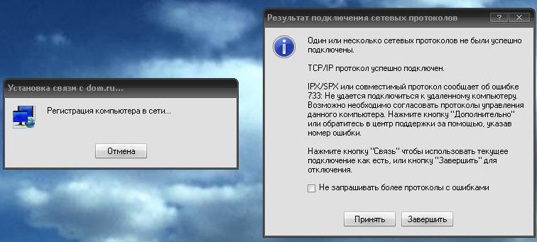

Странно, что система говорит, что TCP/IP в порядке, а IPX - нет. Хотя на самом деле как раз наоборот - по IPX всё работает (игрушки пробовал запускать), а по TCP/IP - нет (Инета нет):
