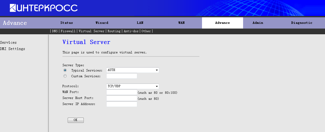

dima211
СообщениеДобавлено: Сб 6-02-10 : 01-14    Заголовок сообщения: Ответить с цитатой
хорошо а вот так можно ответить? где в прошитом инетеркроссе найти подобные настройки?
модем прошит вот этой прошивкой
Acorp-LAN410-1.10.4.RU.19052009
sfstudio
СообщениеДобавлено: Сб 6-02-10 : 01-17    Заголовок сообщения: Ответить с цитатой
>прошил ICx5633 E на лан 110. инет работает хорошо, а вот локальное подключение нет.
Я не вижу на скрине этой прошивки это 1.
2 что вы это такое вообще решили показать? В общем перечитайте ещё раз 50 мой последний пост там описано акая информация нужна. Предоставите - будем разбираться.

Virtual server = port foirward в акорпах. Документацию с акорпа скачайте по девайсу прошивку от которго залили, тему на форуме акорпа почитайте по этим девайсам, всё 500 раз описано.
