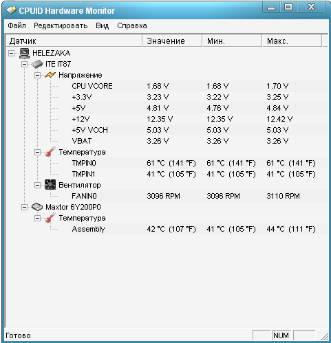

СообщениеДобавлено: Вс 24-01-10 : 20-43    Заголовок сообщения: Ответить с цитатой
как видишь напряжение на 3.3 и 5в проседает, хоть и не так критично
нужно смотреть смарт
что там на вкладке Здоровье?
типа такого
Шлейф пробовал менять?
У АТА-шек шлейфы со временем дохнут

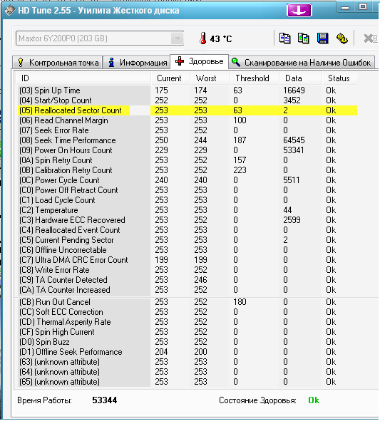

Поменял шлейфа с сидиромом час работает стабильно посмотрим может сидиром будет выключатся. Вот смарт
