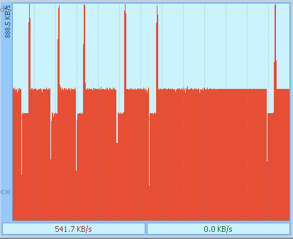

Но вот появилась новая проблема. При переключении каналов на компьютере на 15 сек замирает картинка и звук. Потом восстанавливаются. На приставке то же самое но с небольшим отличием - изображение полностью не останавливается, но в течение 15 сек. звуковое сопровождение замедляется (металлический голос).
При этом график скорости входящего потока меняется следующим образом (см. картинку ниже)

На графике хорошо видны моменты переключения каналов.
Может кто сталкивался с таким эффектом? От моей аппаратуры это не зависит, т.к. настройки модема я не менял после подключения на новый порт.

Все проблемы решились. Для того чтобы просматривать два канала на телике и компе, я попросил, чтобы мне установили скорость на порту 10 мб/сек. Как только это сделали остановки изображения при переключении каналов прекратились.
