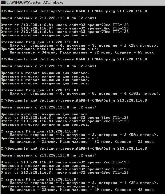

Для того чтобы узнать где именно тормозит сделал трассировки разных вебузлов. После этого стало ясно, что тормоз возникает не где нибудь на промежуточных удаленных серверах, а на первом же внутрисетевом хопе, спотыкаясь на узле 213.228.116.8
Попробовал пропинговать этот узел (см рисунок). И действительно, пакеты либо полностью теряются либо частично.
Приведено несколько следующих друг за другом попыток пинговать этот узел.
Может кто знает с чем это может быть связано? От техподдержки нет ответа, хотя я им описал проблему довольно подробно.

СообщениеДобавлено: Пн 8-02-10 : 16-44    Заголовок сообщения: Ответить с цитатой
juniper не обязан отвечать на все пинги

Медвед-шатун
СообщениеДобавлено: Пн 8-02-10 : 17-17    Заголовок сообщения: Ответить с цитатой
узл c ip 213.228.116.8, это суровая железяка juniper.
в его задачу не входит своевременно отвечать на ping.
тобиш на потери с этим хостом можно смело не смотреть, ибо это не показатель.
(кстати это неоднократно обсуждалось на форуме)
terner
СообщениеДобавлено: Пн 8-02-10 : 18-31    Заголовок сообщения: Ответить с цитатой
Хоть и не обязан но отвечает. На самом деле там пинги не запрещены.
Но трассировка однозначно показывает, что только на этой железяке и происходят все задержки.
Что самое интересное, что с предыдущим профилем у меня таких проблем не было. Может конечно дело и не юпитере, а в глубине интерливинга или еще чем-то.

Даймон
Полный ламер
СообщениеДобавлено: Пн 8-02-10 : 23-30    Заголовок сообщения: Ответить с цитатой
Ответы на ICMP-пакеты( т.е. пинги) не являются приоритетными для данной железки. То есть может ответить-ответит, не может ответить-либо не ответит, либо ответит с задержкой.
Как то так..
rendy
СообщениеДобавлено: Пн 8-02-10 : 23-31    Заголовок сообщения: Ответить с цитатой
terner
Чтобы исключить проблемы с конкретной железкой, сделайте пинг до DNS 217.70.106.5
terner
СообщениеДобавлено: Вт 9-02-10 : 00-21    Заголовок сообщения: Ответить с цитатой
Rendy
Пинги DNS также теряются (от 25 до 75% потерь) и ни одного раза 100% передачи.
Думаю, что все же дело в кривом профиле.
