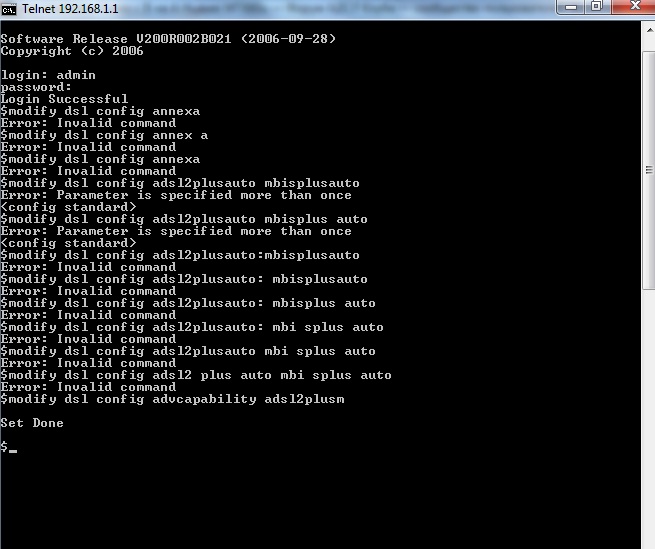

вот что получилось:

А если так
modify dsl config annex annexa
modify dsl config adsl2plusauto (или adsl2plusauto : mbisplusauto - двойной пробел до и после : )
modify dsl config advcapability adsl2plus adsl2plusm (или, если выведет ошибку, adsl2plus : adsl2plusm - также двойной пробел до и после : )
commit

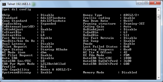

А если в advcapability добавить annexa?
modify dsl config advcapability annexa adsl2plus adsl2plusm
commit
Если не загорится, то
commit

Сделай всё-таки
commit
Затем
modify dsl config txstart 6
modify dsl config txend 63
modify dsl config rxstart 64
modify dsl config rxend 511
commit
- это для adsl2+ Annex M
Либо
modify dsl config txend 31
modify dsl config rxstart 32
commit
- это для простого adsl2+.
После сохранения commit перезагружаем модем и смотрим результат.

Попробовать еще в разных вариантах и комбинациях. После commit для проверки результата обязательно выполнять перезагрузку модема! Возможно отличие на физическом уровне (фильтры), тогда уже ничего сделать не получится.

В любом случае, лучше заменить телефонную лапшу на витую пару от модема до щитка, а затем сменить профиль по 062.
С Huawei попробуй еще с другими вариантами/модуляциями по сходному принципу, если отличия не на уровне фильтров, может, чего и выйдет. Подсказки к формату ввода на начальном скрине.

По поводу модуляций - пользуйся первым скрином в качестве подсказки и пробуй различные варианты.
