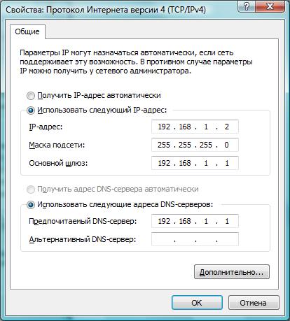

Натсройки сетевой карты:
Настроки WiFi подсказать?

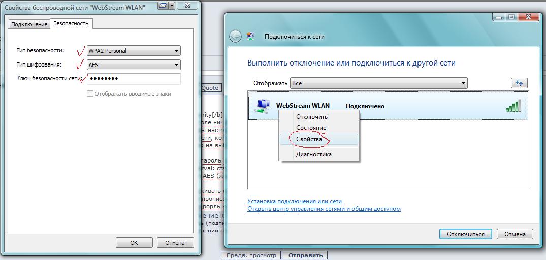

2) Wireless -> Security
WSC Setup - тв этом поле ничего не трогай, иди сразу в Manual Setup AP, здесь расположены настройки безопасности сети.
Select SSID: это имя сети, которое ты прописывал в п.1.
Network Authentication: на выбор, я использую более совершенную WPA2-PSK.
WPA Pre-Shared Key: пароль к сети (любой).
WPA Group Rekey Interval: ставишь 0;
WPA Encryption: TKIP+AES (желательно).
Жмешь Save.
Теперь можно обнаруживать сеть, скажем, ноутбуком или КПК. Важно в настройках клиента прописывать те типы параметром, что ты указываешь в п.2 и парорль не забыть).
