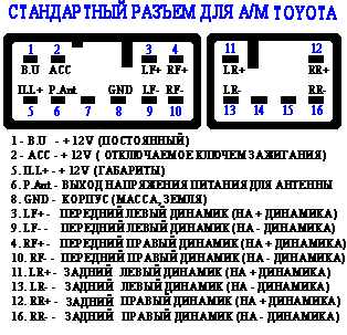

СообщениеДобавлено: Пн 22-03-10 : 20-17    Заголовок сообщения: Ответить с цитатой
Тойотовская распиновка

Хитрый
Спасибо зер гуд попрубую пойти с другой стороны(со стороны штекера штатной магнитолы) отрежу от переходника тойота -iso штекер на iso и сразу провода от моей магнитолы припаяю)
Будет магнитола сразу под тойотовские разьем Wink
