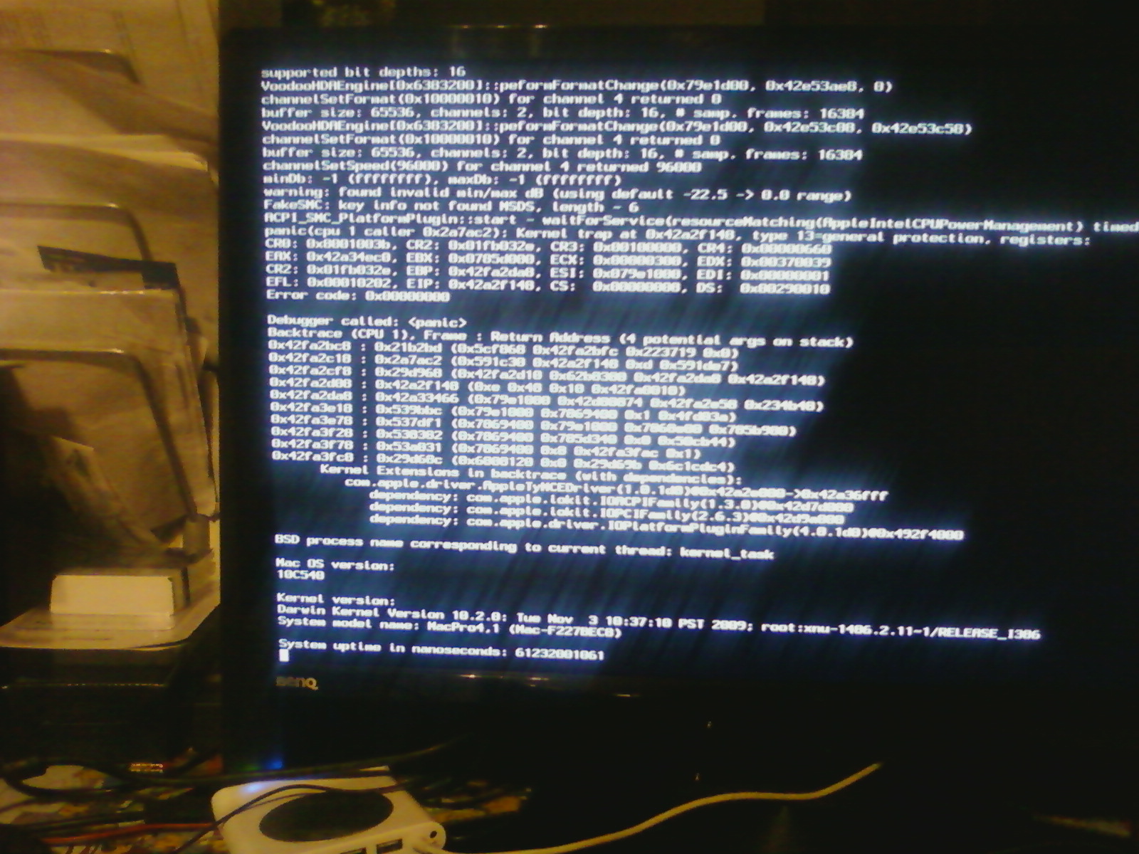

СообщениеДобавлено: Вс 9-05-10 : 23-09    Заголовок сообщения: Ответить с цитатой
http://www.adslclub.ru/upload/img/2010-05/09-23045055490.jpg
вот прямая ссылка на изображение

СообщениеДобавлено: Вс 9-05-10 : 23-14    Заголовок сообщения: Ответить с цитатой
тягай вот это здесь была ссылка
в настройках биоса поиграйся ACPI режимами он должен быть вкл
ядро оставляй дефолтовое, у тебя интел

СообщениеДобавлено: Вс 9-05-10 : 23-19    Заголовок сообщения: Ответить с цитатой
zmeeed
у меня три режима - v1, v2 и v3 пробовал 1 и 3 - разницы не было.

СообщениеДобавлено: Пн 10-05-10 : 00-12    Заголовок сообщения: Ответить с цитатой
дело не в версии а в биосе, кексты и ядро работают одинаково, часика через полтора освобужсь немного сброшу решение
zmeeed
СообщениеДобавлено: Пн 10-05-10 : 00-57    Заголовок сообщения: Ответить с цитатой
ACPI APIC Support какое значение стоит?
ACPI Version поставь Disabled
я уже давно не инсталил хак точно не помню настройки но игратся надо этими 2мя пунктами, ну и еще сата режимами
СообщениеДобавлено: Пн 10-05-10 : 01-05    Заголовок сообщения: Ответить с цитатой
zmeeed
Скриншот с Enabled ACPI APIC Support
С Disabled так же не грузится
ACPI Version нельзя вроде бы отключить - только выбрать v1, v2 или v3
