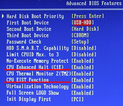

Вот этот должен нормально тянуть без включения вентилятора. Но в инете есть сообщения, что данный БП свистит, что может стать заметно на фоне тихого системника. Опять же, замечание по свисту. У интела есть некоторые энергосберегающие технологие, включение которые часто вызывает свист в БП. К примеру у меня свист был довольно навязчивым и слышимым даже с пары метров, отключил CPU Enhanced Halt (c1e) и вторую технологию (название не помню, вроде бы eist) и свист полностью исчез.

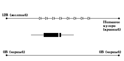

У меня вентилятор в БП подключен через реобас к материнской плате (3 пиновые коннекторы для вентилей). Родные вентиляторы в БП обычно не имеют тахометра.
Вентилятор Zalman ZM-F3. Он может стартовать с 600-650 оборотов, работать может и на 500, но не стартует. Что бы снизить обороты до 660 мне пришлось впаять в красный провод (+ питания) последовательно 2 диода, т.к. реобас снижал обороты только до 800.

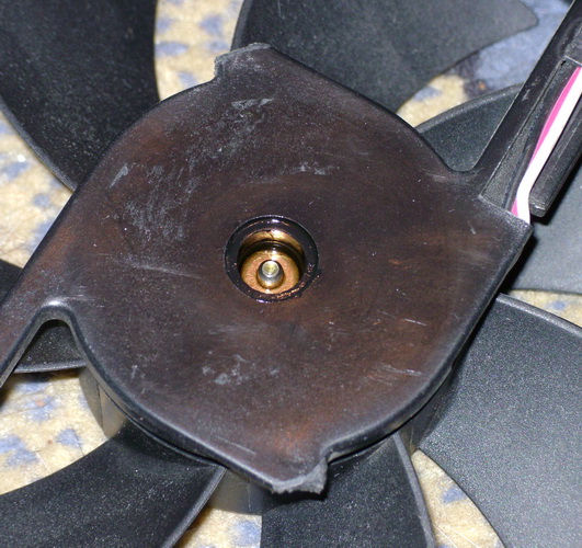

ZM-F3 Не самый удачный выбор вентилятора для БП, но это единственный вентилятор из тех, какими я пользовался, у которого и хорошее давление, и практически полное отсутствие шума подшипника и рокота двигателя, к тому же он стоит относительно дёшево и широко доступен. Т.к. разброс "параметров" у этих вентиляторов достаточно широк, не все они могут работать нормально в горизонтальном положении - порой резиновое кольцо, которое удерживает масло начинает тереться об посадочное место для втулки, в результате слышен треск и шорох. Так что для использования этого вентиля в горизонтальном положении рекомендую вообще выпилить нахрен и резиновое кольцо, и шайбу, которая удерживает втулку от вываливания (не вывалится, если не трясти со всей дури lol).
Вот так:

Нет, 2 диода, как тут:
http://www.overclockers.ru/lab/14981.shtml
Каждый диод создаёт некоторое падение напряжения. Но ты можешь попробовать и просто реобас, к примеру Zalman Fan Mate 2, будет примерно 800 оборотов, может быть этого будет достаточно.

Можно сделать переходник - выкусить резистор, и на его место запаять последовательно несколько диодов:
Диоды можно использовать FR157 - стоят рубль или три за штуку.

Я чет не понял суть магии диодов? Что набрать россыпью разных сопротивлений не тру? В схеме по ссылке все понятно, но в твоей...
СообщениеДобавлено: Пт 28-05-10 : 15-10    Заголовок сообщения: Ответить с цитатой
Это та же схема, только я пририсовал диод, что бы было понятно, как его включать.
Суть в том, что на диодах падает напряжение, а резистор ограничивает ток. Диоды эти нужны только в совокупности с реобасом, если он не позволяет снизить обороты до необходимой отметки.
Естественно, снижать обороты с 2000 до 650 одними диодами - бред, придётся с 2 десятка напаять lol
Если включить тот же резистор от залмана последовательно с реобасом (перед, или после него), вентилятор просто не сможет стартовать. А с диодами - пожалуйста.
Зачем подбирать резисторы, когда гораздо проще сунуть 2-3 диода, и получить падение напряжения в 1В. Снизится как максимальная, так и минимальная границы регулирования.
