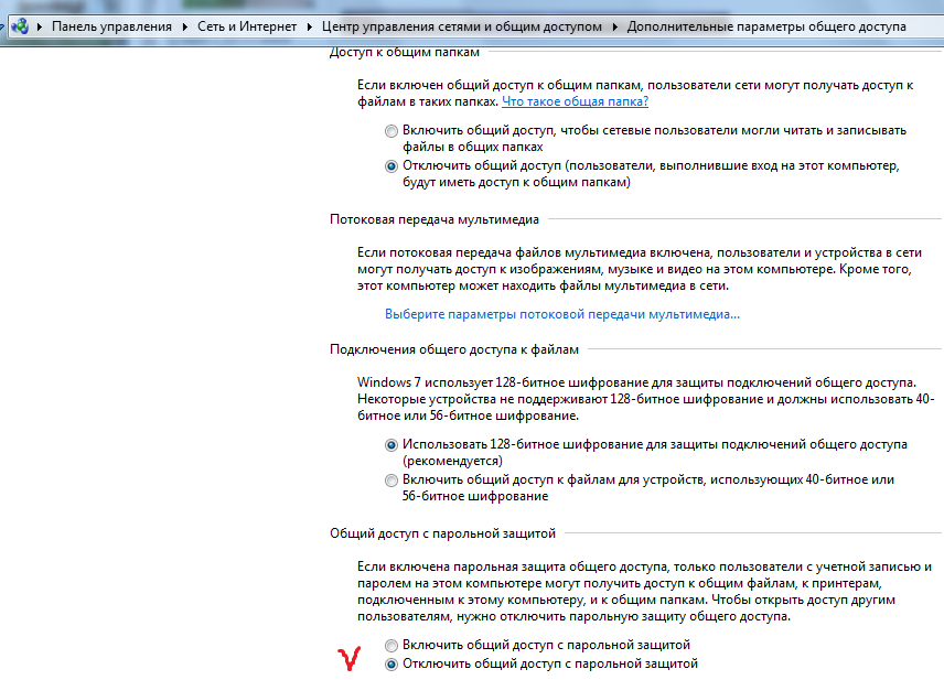

У меня с 7 на ХР и в обратную сторону без проблем ходило. Отруби все парольные доступы и прочую херню.

Да в панели управления сетями и общим доступом отключил доступ с парольной защитой, больше ничего сам не включал по паролям, единственное прописал в реестре отключение доступа к С$ и D$ но это вроде не должно влиять, более того , проблема появилась до того как я это сделал. и вот вроде инфа про это http://forum.ru-board.com/topic.cgi?forum=8&topic=2911
СообщениеДобавлено: Чт 17-06-10 : 01-55    Заголовок сообщения: Ответить с цитатой
Видимо это?
Romani
СообщениеДобавлено: Чт 17-06-10 : 02-02    Заголовок сообщения: Ответить с цитатой
Ага именно, и пункт включить общий доступ - включен
