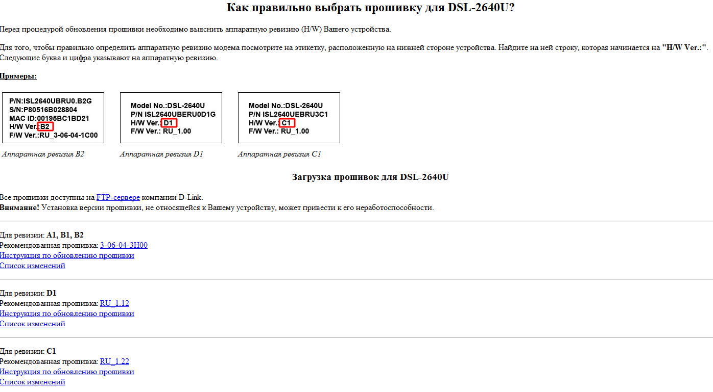

да. блок питания проверь и действительно при сбое питания может слететь прошива 2.05 залей с сайта Д-Линк если С2 или CS модем. модемы 2640 с другими степпингами глючные из-за недоработок схемы и БП
СообщениеДобавлено: Вс 2-01-11 : 18-10    Заголовок сообщения: Ответить с цитатой
Crazyman писал(а):
Иитересно как
прошивкой, ручками и головой.
ftp://ftp.dlink.ru/pub/ADSL/DSL-2640U_BRU_D/Firmware/readme.html
