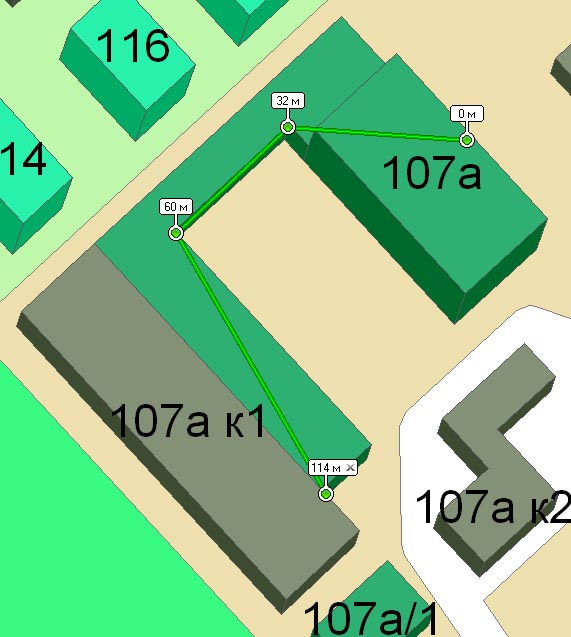

profi2307
СообщениеДобавлено: Вс 1-08-10 : 02-17    Заголовок сообщения: Ответить с цитатой
Сижу подключенный по витой паре исполнения что в офисах прокладывают. И сидел на ней же в 40 градусные морозы. Идет на расстоянии от 120 метров с офиса с соседнего здания по его крыше в купе с другими не знаю какими проводами - работает:
