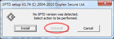

Дак пробовал конечно же отдельно ставить, бсод сразу после рестарта, и не удалить его никак в безопасном режиме - анинсталл не создаёт, а файлы ковырять мне не охота было - запускал последнюю рабочую конфигурацию.
запускаешь инсталлятор
кнопка Uninstall активна если SPTD уже установлен
