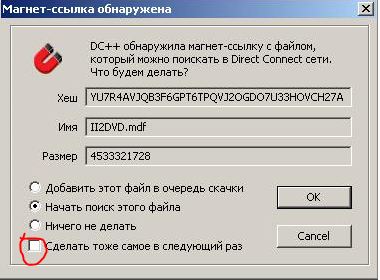

Помогите! Раньше когда нажимал на магнет ссылку вылазило окошко
Но после того как я нажал, добавить этот файл в очередь скачивания и поставил галку внизу, больше это окошко не появляется,а сразу начинает качать.Как вернуть это окошко обратно, уже все настройки перековырял не могу найти. Клиент Flylink DC++ |

1) в папке settings открыть файл dcplusplus.xml
2) с помощью команды "найти" отыскать 2 строчки в начале которых присутствуют слова MAGNETASK и MAGNETACTION
3) просто удалить их,как будто их и не было.
4) сохранить файл без них.
5) запустить флайлинк, в следующий раз когда щелкнешь по ссылке,он спросит о нужном действии. |

Спасибо огромное!  |
