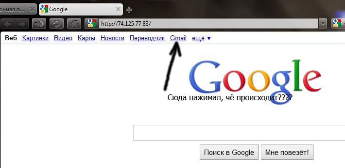

CompanyZ
СообщениеДобавлено: Пт 17-09-10 : 15-00    Заголовок сообщения: Ответить с цитатой
http://74.125.77.83/
так пробовал?
А так
https://www.google.com/accounts/ServiceLogin?service=mail&passive=true&rm=false&continue=http%3A%2F%2Fmail.google.com%2Fmail%2F%3Fhl%3Dru%26tab%3Dwm%26ui%3Dhtml%26zy%3Dl&bsv=1eic6yu9oa4y3&scc=1&ltmpl=default&ltmplcache=2&hl=ru
leoboec
СообщениеДобавлено: Пт 17-09-10 : 15-13    Заголовок сообщения: Ответить с цитатой
эм ну первая ссылка это просто гугл?! просто гугл открывается и так Smile)) а вот гмаил уже не хочет.... вторым способом сейчас попробую.. но походу тоже кисло
CompanyZ
СообщениеДобавлено: Пт 17-09-10 : 15-18    Заголовок сообщения: Ответить с цитатой
leoboec
СообщениеДобавлено: Пт 17-09-10 : 15-31    Заголовок сообщения: Ответить с цитатой
так.. вот как раз если щелкнуть по первой ссылке и дальше на гмаил то гмаил не грузится... как и изначально... а вот вторая ссылка открыла окно гмаила для ввода пользователя и ппароля..
далее следующая проблема вводим логин и пароль и все... страница не загружается.... то есть идет процесс загрузки а потом выдает что страница не может быть отображена..
