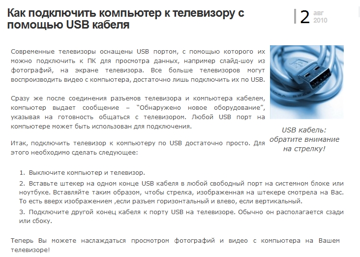

Интересует мнение знающих людей, о программной возможности в Win7, через usb-порты телевизора и ПК, с помощью обычного кабеля Аm-Am, осуществлять серфинг и просмотр файлов на компьютере. /филипс 5405/

Это тебе надо, чтоб на винде был хитрый драйвер не юсб-хоста, а юсб-клиента. Таких драйверов, насколько я знаю - нет.
Да и смысл какой? Если комп рядом - подключи телек вторым моником! Намного проще и надежнее.

Вообще знаю что можно, но не все USB порты телевизоров это поддерживают, нужно пробывать. Знаю что если есть LAN на телике то можно для его настройки подключить USB клаву, сам делал лично, работает и очень удобно.
Единственное думаю, что надо кабель специальный, т.к питание присутствует на двух портах USB, либо спаять самому!!!
