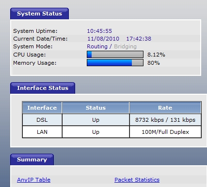

СообщениеДобавлено: Пн 8-11-10 : 21-42    Заголовок сообщения: Ответить с цитатой
tim_vagabond
Зайди в морду модему профиль какой посмотри?
У соседей которые подключены с того же щитка с интернетом как?
Жалуются или нет?
tim_vagabond
СообщениеДобавлено: Пн 8-11-10 : 21-49    Заголовок сообщения: Ответить с цитатой
System Information
Item Description
Product Name EchoLife HG520
Physical Address 00:1b:9e:8f:00:1d
Software Release V100R001B025
Firmware Release 3.5.19.9-1.0.7.0
Batch Number RTC10P5.025.35199
Release Date 2007/04/20
ADSL Description
ADSL State Show Time
Data Path Interleaved
Operation Mode G.dmt
Bandwidth Down/Up(kbps) 3072 / 768
SNR Margin Down/Up(dB) 15.5 / 12.0
Attenuation Down/Up(dB) 37.5 / 24.5
Power Down/Up(dBm) 18.5 / 12.0
CRC Down/Up 21 / 48
FEC Down/Up 2219 / 40
HEC Down/Up 114 / 22
System Up Time 122:45:32
DSL Up Time 18:11:19
PVC Select PVC-0
PPP Up Time 18:11:11
Copyright © 2006 All Rights Reserved.
