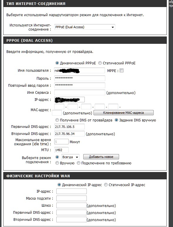

Чтож, пляшем дальше! Назначь на DIR-300 IP 192.168.1.2, маска подсети 255.255.255.0, шлюз 192.168.1.1. На компах и ноуте назначай IP 192.168.1.3 и т.д., маска 255.255.255.0, шлюзы прописывай одинаковые 192.168.1.2.
Это пробовал? И еще: измените Russia PPPoE на обычный PPPoE.

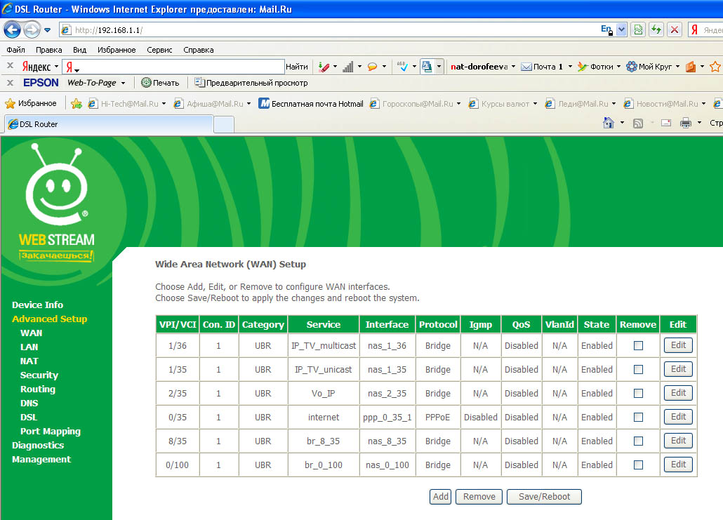

Булат писал(а):
У меня модем тоже (вроде) мостом. При его установке (через диск, который с ним шел), вбивал ник и пароль
Модем скорее всего роутером.
1.Сбрось все железки на заводские настройки.
Удали все строки и настрой вручную как написано тут, http://www.adslclub.ru/new/intercross-5633-broadcom только в Connection Type вместо РРРоЕ ставь bridging
IPTV и проброс портов не настраивай.
Сохрани и перезагрузи модем.
2.Цепляешь роутер к компу(LAN1)
В насторойках сетевой карты - всё автоматически.
Адрес 192.168.0.1
Настраиваешь
Сохраняешь, перезагружаешь.
Соединяешь LAN модема с WAN роутера.
Пробуешь, если заработает - продолжение следует.

Разобрался, более менее. У меня модем был настроен роутером. Ап стену друже! Самой простой проверкой оказалось воткнуть кабель компа в модем. И оказалось, что интернет есть на компе (подключенном к модему) и на дире (который тоже подключен к модему) который раздает все по вай-фай. Как это получилось - не пойму. Я сбрасывал все настройки модема на заводские. Правда после этого пытался настроить систему с помощью дисков, которые идут вместе с модемом и диром. Вероятнее всего, когда шла настройка дира и произошло изменение настроек. Но возможно, я и не прав. Сейчас как соберусь с духом, попробую все настроить заново.

Ребят, такая же проблема. Только модем Dlink Dsl 562T. Уже начитался всяких инструкций, но всеравно не могу сообразить как подключить.
Связка такая Dsl 562t(бридж?)->хаб->Dir 300.
Подскажите
1. Как настроить модем? мостом или бриджем.
2. Как настроить сетевую карту? автоматически или вписывать что-то.
3. Самое главное как настроить дир 300? Ппое или рашен ппое или ещё как.... Надеюсь на понимание
Smile
// на выбор
// 1. модем в мост, DIR в PPPoE, комп 192.168.0.2
// 2. модем в роутер, DIR в Access Point Mode, комп 192.168.1.2
// т.к. у тебя хаб куда видимо что-то включено то лучше 2 вариант, иначе то что включено в хаб останется без инета
