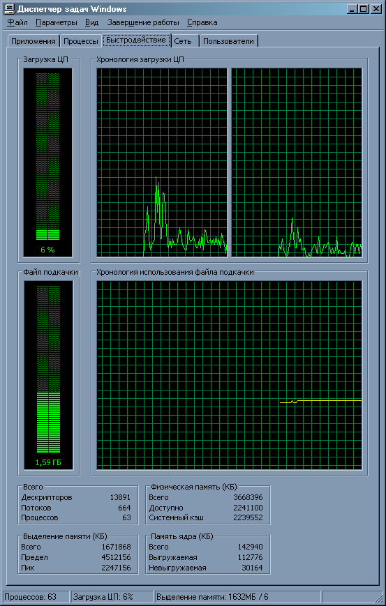

Сразу после старта венды диспетчер задач кажет, что сожран почти гиг файла подкачки. ВТФ? На ноуте с тем же софтом после старта чуть больше 400 метров занято.
После запуска всего софта вообще под 1.6 выходит (опера правда пол гига ест).
Как-то можно посмотреть, что его поедает?
Работает то вроде всё нормально, но как-то это меня напрягает.
Как вообще может быть использование файла подкачки 1.5 гига, когда он всего 1 гиг?

ВНЕЗАПНО, меня осенило. Это из-за рамдиска, видать какой-то глюк, при его отключении сразу стало нормально казать - 400 метров после старта венды.

Рамдиск отжирает оперативу, и сразу же там добавляется объём потребления (объёмы совпадают). Выходит это не файл подкачки никакой, а потребление оперативной памяти?Последний раз редактировалось: Shub-Niggurath (Ср 1-12-10 : 17-39), всего редактировалось 2 раз(а)

о чё нагуглил:
Под этим значением OS понимает выделенный объём памяти, который _может_быть_ сброшен в файл подкачки при необходимости. Значение предназначено для оценки пользователем и задания им же оптимального размера файла подкачки.
так что это
сферический конь в вакууме
СообщениеДобавлено: Ср 1-12-10 : 18-41    Заголовок сообщения: Ответить с цитатой
У меня при отключенном файле подкачки и установленных 2 ГБ ОЗУ, когда это значение PF Size стало почти равным 2 ГБ, Винда вылетела с ошибкой, мол, мало памяти. Так что приблизительно это можно считать за текущий объём потребляемой оперативки.

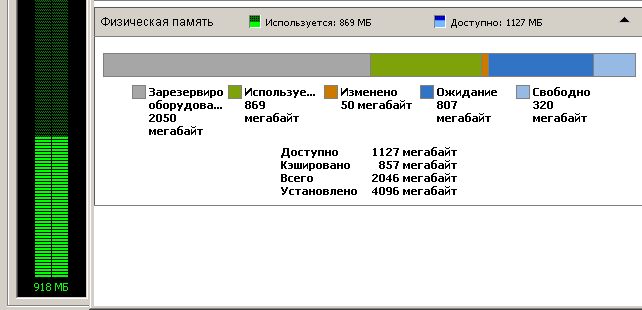

Кстати, скажите, пожалуйста, почему при установленных 4 ГБ (2х2 ГБ) используется всего половина? Уже бились с этой проблемой сколько - в БИОСе нигде "включить" дополнительные 2 ГБ ОЗУ негде. Что за "зарезервировано оборудованием" такое, что отбирает половину всей установленной ОЗУ?
СообщениеДобавлено: Ср 1-12-10 : 22-09    Заголовок сообщения: Ответить с цитатой
У меня из 4 гигов свободно целых 3.5, а зарезервировано всего пол гига. Повезло как-то.
Это в семёрке такие графики?
Вообще не ясно, куда они зарезервированы, рамдиск эту память вполне может использовать.
СообщениеДобавлено: Чт 2-12-10 : 01-14    Заголовок сообщения: Ответить с цитатой
Да.
А кто ему сказал так сделать? Как изменить значение используемой им памяти? И где этот РАМ диск хранится? Последний вопрос интересен, т. к. такая картина ("ополовиневание" ОЗУ) наблюдается у нас на двух абсолютно одинаковых машинах, под ХР и Семь.
Вообще, никогда такого не встречал - сколько ОЗУ было физически установлено (правда, до этого случая у меня больше 2 ГБ никогда нигде не было), столько и было доступно. Откуда там может появится РАМ диск, если я специально её не ставил как программу? Может, это в материнке что-то внедрено, что она ОЗУ вот так резервирует (это я насчёт т. н. аппаратной реализации РАМ диска, как в Википедии написано)?
Вообще, подскажите, пожалуйста, где могут помочь с таким вопросом ополовинивания ОЗУ. Что за глупость такая, отдавать 2 ГБ ОЗУ под какие-то там БИОС и драйвера - не жирно ли будет?
