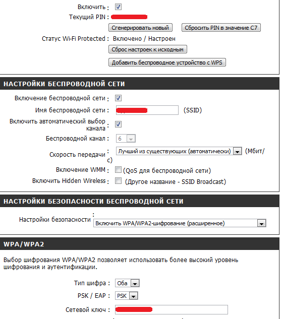

Залогинился в админку маршрутизатора

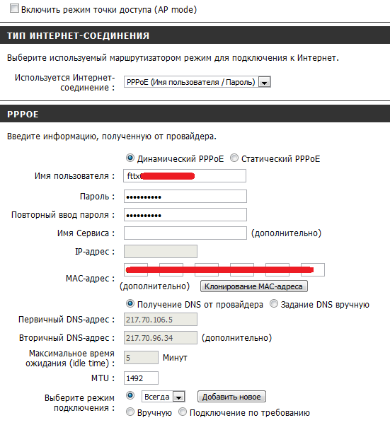

Прописываю настройки интернет-соединения
Настройки беспроводного соединения не трогаю, так как к маршрутизатору соединение происходит нормально

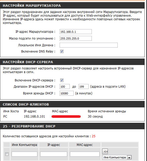

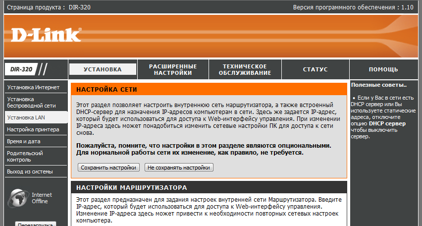

Настройки LAN тоже не трогаю
Судя по инструкциям, которые нашел через Гугль должно работать, но почему то не работает.

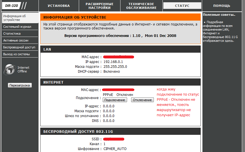

В разделе статус следующая инфа
жду конструктивных ответов... |

Ну кроме того,что лучше включить "Задание DNS вручную" и того,что логин или пароль неправильные нет никаких. У меня на ADSL настроено вроде так-же. Поэтому сначала проверить логин и пароль. |

2 Sergey91971: логин\пароль верные. Задание ДНС вручную тоже ставил. Имя сервиса точно должно быть пустым?

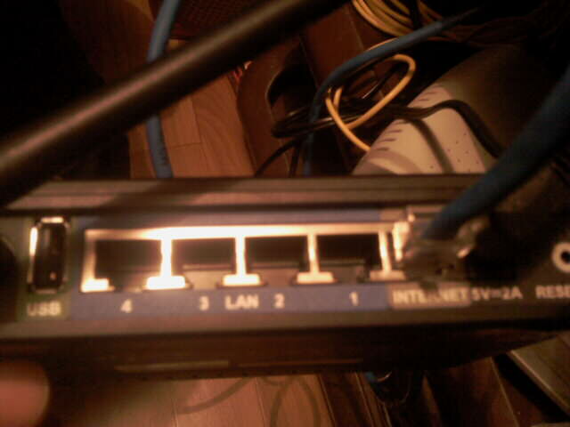

Францыч Эксперт
JonyAS
Цитата: |
NTE-2 в DIR-320 витую пару |

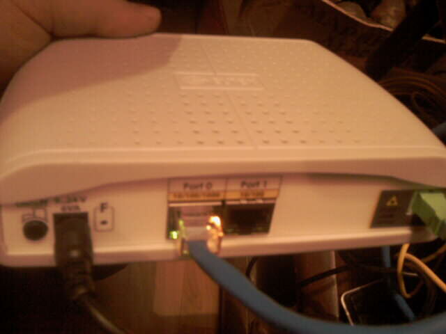

Ну и куда витую пару, в какой разъем? |
JonyAS Начинающий
У модема витая пара идет из гнезда "Port 0" и в маршрутизатор приходит в гнездо "internet". Я делал по аналогии, как у меня было в ЭГ.
Sergey91971 Эксперт
JonyAS писал(а): |
Имя сервиса точно должно быть пустым? |
У меня пустое. |

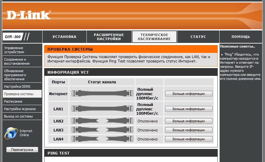

А такой тест в DIR-320 есть?
Да и прошивку можно обновить. |
