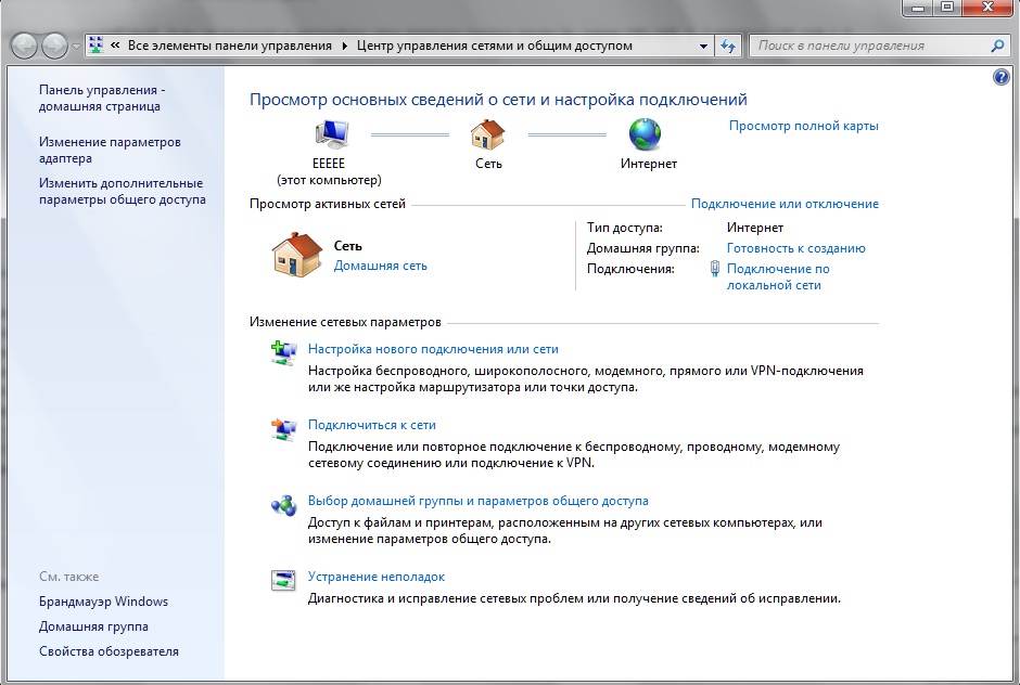

Sergey91971
СообщениеДобавлено: Ср 29-12-10 : 21-15    Заголовок сообщения: Ответить с цитатой
Здесь что показывает?
