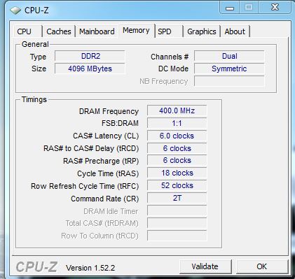

вообщем если компьютер находится долго в простое он перезагружается не с того не всего, и пишет windows была восстановлена из за серьёзной ошибки. Не понимаю что за ерунда, пробовал переустанавливать windows один фиг тож самое.

про переразгон не судьба было подумать?
Rastvoritel
СообщениеДобавлено: Вс 16-01-11 : 03-35    Заголовок сообщения: Ответить с цитатой
да я подумал на xp то норм сё было Mad
СообщениеДобавлено: Вс 16-01-11 : 03-45    Заголовок сообщения: Ответить с цитатой
Ну и? У меня тоже при переразгоне на ХР всё норм было, а висту ставил - каждые 5 минут бсод.
Rastvoritel
СообщениеДобавлено: Вс 16-01-11 : 03-49    Заголовок сообщения: Ответить с цитатой
фигово Sad

Rastvoritel писал(а):
Core2DUO E8400 3,6GHz
тут переразгон? разве что повышение температуры при запыленном боксовском кулере, и то, вряд ли.
Rastvoritel
СообщениеДобавлено: Вс 16-01-11 : 11-55    Заголовок сообщения: Ответить с цитатой
температура 40° , перезагружается именно в простое, даже помоему когда в ждущий режим уходит
СообщениеДобавлено: Вс 16-01-11 : 12-10    Заголовок сообщения: Ответить с цитатой
Ну а оперативка у тебя точно на 800МГц пашет? А то может не доглядел и она там на 1000 где-нить пыжится, вот и нестабильность возникает.
Rastvoritel
СообщениеДобавлено: Вс 16-01-11 : 12-35    Заголовок сообщения: Ответить с цитатой
ну да 800, норм.
ViPER
СообщениеДобавлено: Вс 16-01-11 : 14-06    Заголовок сообщения: Ответить с цитатой
в разгоне куча параметров, которые определяют общую стабильность, а не так что повысил напругу, задрал шину и все, работает - значит стабильно
убирай разгон, смысла не вижу для такого конфига ставить его на постоянку, или уменьши его
СообщениеДобавлено: Вс 16-01-11 : 18-24    Заголовок сообщения: Ответить с цитатой
ViPER Смысл есть всегда - производительности много не бывает Wink Другое дело что если он не понимает, что и как он делал, то тогда это действительно во вред.
Rastvoritel Ты вообще Linpack гонял, OCCT, да хоть какой-нибудь тест на стабильность? Тайминги 6ые - это ж жуть, неужто память на 800МГц 5ые не держит? Ты вообще как комп-то разгонял?
СообщениеДобавлено: Вс 16-01-11 : 18-31    Заголовок сообщения: Ответить с цитатой
Совершенно пофиг, что 6, что 4, реальная разница до 5 процентов не дотянет.
Sergey91971
СообщениеДобавлено: Вс 16-01-11 : 19-10    Заголовок сообщения: Ответить с цитатой
Обновления ставил? Там есть какие-то для устранения глюков при выходе из гибернации.
ViPER
СообщениеДобавлено: Вс 16-01-11 : 19-16    Заголовок сообщения: Ответить с цитатой
да нет никаких глюков с виндой, у меня сутками система стоит, обновы не причем, причина железо
dim2
СообщениеДобавлено: Вс 16-01-11 : 19-49    Заголовок сообщения: Ответить с цитатой
У меня такие же глюки случайно решились сменой клавиатуры ps/2 на usb. Хотя тоже и системы с разных дисков ставил, и железо менял, кроме мамки (на ней только биос перешивал)- ничего не помогало.
