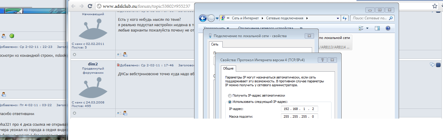

ДНСы вебстримовские точно куда надо вбил, без ошибок?
Leha321
СообщениеДобавлено: Ср 2-02-11 : 19-53    Заголовок сообщения: Ответить с цитатой
Нужно вписать все 4 днса
http://i009.radikal.ru/1102/4c/66d270260fb9.png

Leha321 про 4 днса ссылка не открывается
(вчера уезжал из города а седня видимо срок давности на картинку истек)
на форуме насчет 4 dns ничего не нашел
повтори будь добр
СообщениеДобавлено: Пт 4-02-11 : 19-12    Заголовок сообщения: Ответить с цитатой
А у меня открывается, но не вся.
Leha321
СообщениеДобавлено: Пт 4-02-11 : 19-36    Заголовок сообщения: Ответить с цитатой
Извеняюсь за корявую ссылку
http://radikal.ru/F/i026.radikal.ru/1102/2c/2cc1dd03be1f.jpg.html
Smile
что это у Вас за 2 "ДНС" появились: ?
10.10.1.4, 10.10.1.12,
которые вообще относятся к "частному" сектору айпишников,
причем из сетей класса "А", при этом Ваш айпишник из сетей класса "С" ?
У Вас есть свой ДНС-сервер?
