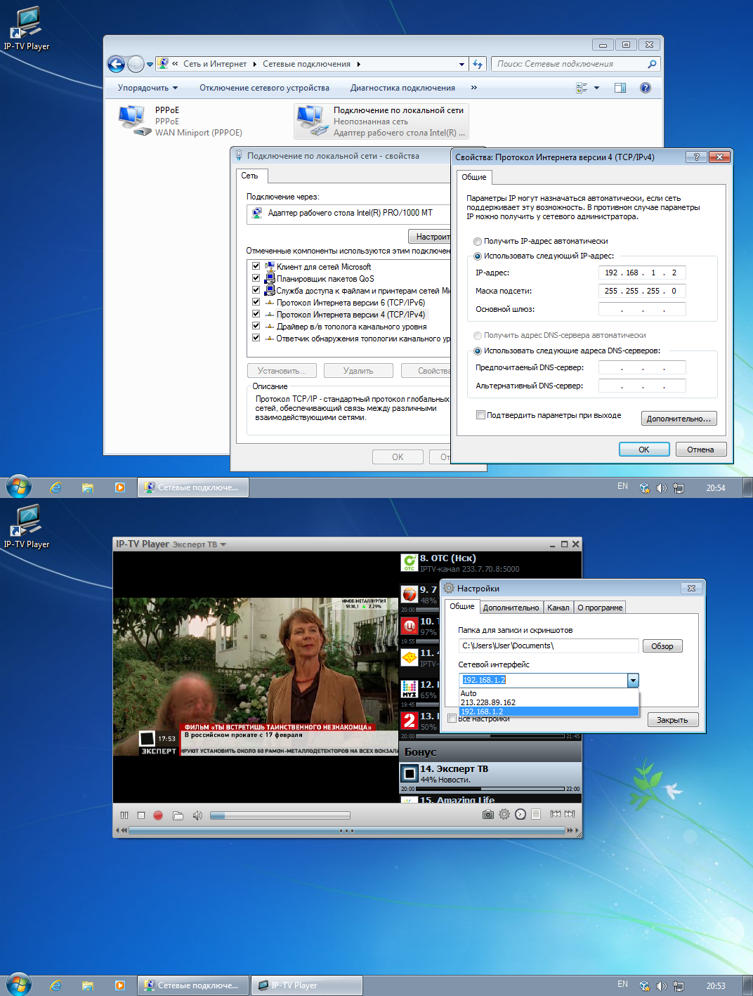

Подскажите, можно ли как-то сделать что в режиме Бридж работало IP-TV. В режиме Роутера все ок, а в Бридже не работает.
// убедиться что на сетевухе задан ip и выбрать его как интерфейс

так все и сделано. Еще основной шлюз прописан.

// видел же картинку, по ней всё должно работать
// можно ещё скачать это нажать там Выключить и перезагрузить комп

// и прога+перезагрузка не помогла?
// попробуй route add 233.0.0.0 mask 255.0.0.0 192.168.1.2
Нет, прога не помогла. Что такое route add?
// это в коммандную строку

Попробовал все еще раз заново - вроде заработало. Спс
