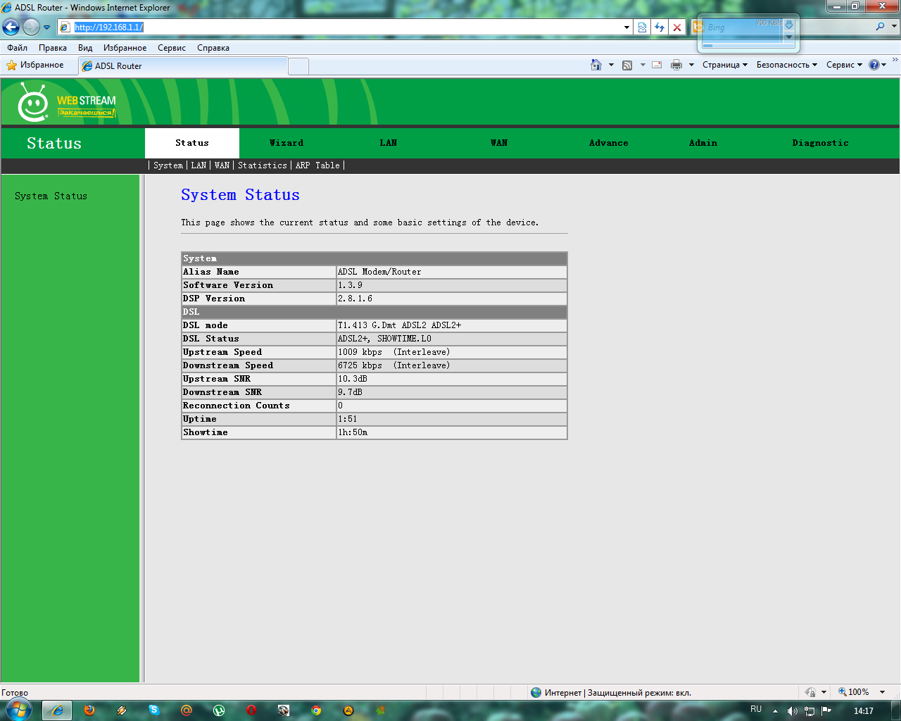

вот профиль
http://www.adslclub.ru/upload/img/2011-05/04-19583410511.png
скорость скачки должна достигать 800кб/с а в реале чуть больше 600 кто нибудь объясните куда пропадают 1,5 мегабита

На запросы, на служебный трафик, программы всякие автоматом обновления проверяют... да и погрешность при измерении скорости большая.

будет у тебя 800 если подключение будет около 8 только
это вебстрим, у меня в то время только при подключении около 9700 вытягивало скорость по тарифу на 8 мегабит
