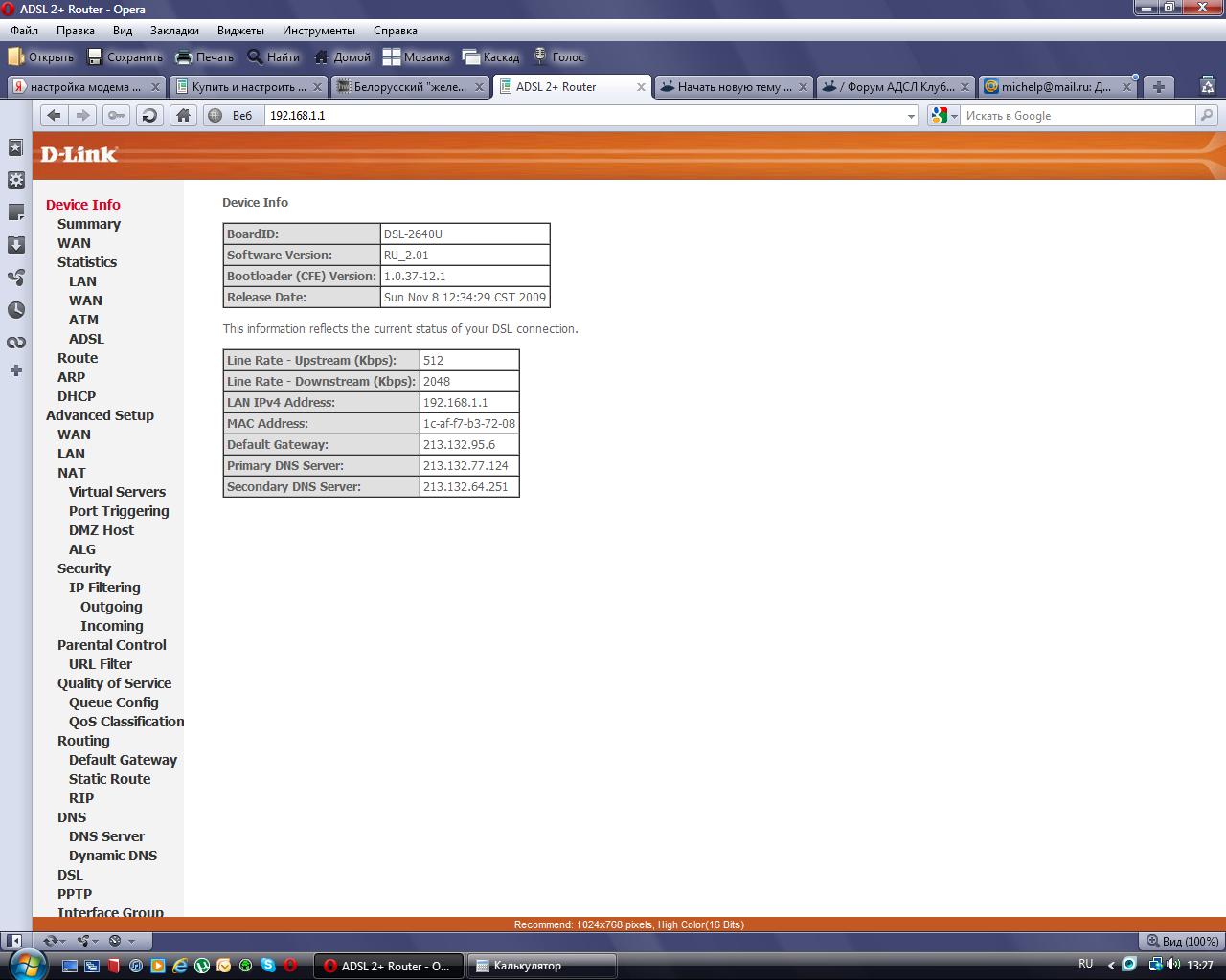

Не могу настроить Wi-Fi на модеме d-link 2640u c2 тупо не могу найти где настраивать, не могу найти вкладку. Версия прошивки не изменялась - RU_2.01 прикладываю скрин с настроек.
[img]http://www.adslclub.ru/upload/img/2011-05/15-16310233504.jpg[/img]
Очень расчитываю на вашу помошь.
Smoky
СообщениеДобавлено: Вс 15-05-11 : 16-49    Заголовок сообщения: Ответить с цитатой
откройте веб-интерфейс модема через MSIE, в опере вкладка Wireless просто не "влезла" на вебстраницу

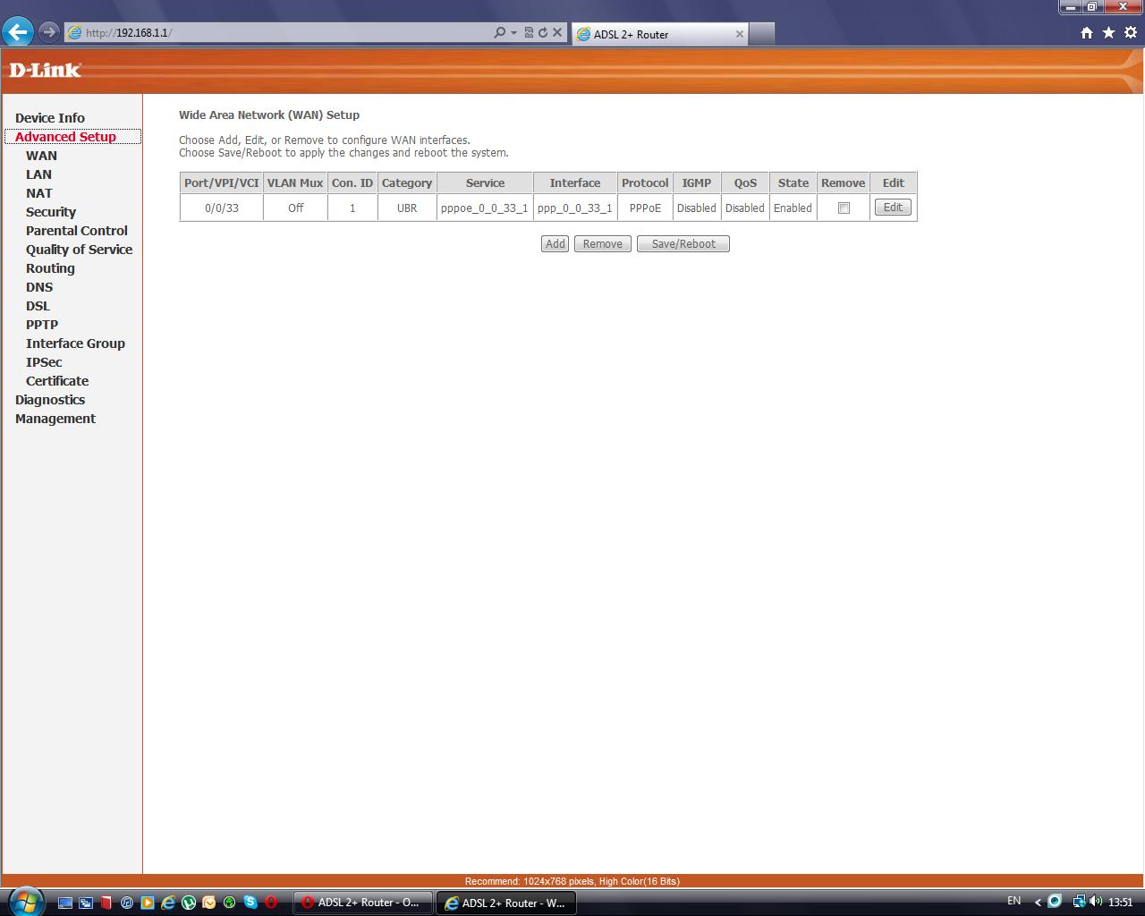

Конечно пробовал вот с эксплоера
[img]http://www.adslclub.ru/upload/img/2011-05/15-16522996616.jpg[/img]
После Advanced setup идет Diagnostics.
Может в прошиве дело?
Smoky
СообщениеДобавлено: Вс 15-05-11 : 16-55    Заголовок сообщения: Ответить с цитатой
до этого 2540-подобный модем открывали ? если да, то почистите кэш браузера

ReM
СообщениеДобавлено: Вс 15-05-11 : 17-18    Заголовок сообщения: Ответить с цитатой
Есть большая вероятность что накрылся модуль wifi
Smoky
СообщениеДобавлено: Вс 15-05-11 : 17-30    Заголовок сообщения: Ответить с цитатой
да, кстати. светодиод вайфая на модеме горит ? устройство (ноутбук, нетбук, телефон) видит какую-нибудь точку доступа типа незащищённой сети "dlink" ?
michelp
СообщениеДобавлено: Вс 15-05-11 : 17-36    Заголовок сообщения: Ответить с цитатой
Иногда бывает что горит... устройство "приемник" ничего не видет..
