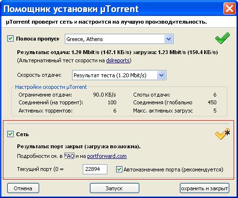

Приветствую. Поставили оптику.
Аппарат Eltex NTE-RG-1402G
Проблемма с торрентами. Качают достаточно стабильно, но хуже чем былона DSL. А раздавать совсем не хочет.
// ещё бы он раздавал если у тебя ручное ограничение стоит на 90 кбайт и порт не проброшен
PPPOE поднято на аппарате.
Тест сети вuTorrent выдает следующее
Пытался исправить ситуацию по инструкции на этой странице, но используя свой порт из отчета uTorrenr - не помогает. Хелп ребят.
// 1. настройки - соединения - случайный порт СНЯТЬ, выбрать номер порта (любой) и промапить в NTE-RG
// 2. настройки - скорость - все ограничения на 0
// 3. настройки - bittorent - управлять скорость uTP - СНЯТЬ
// 4. настройки - допольнительно - bt.transp_disposition поставить 5
TonyHawk
СообщениеДобавлено: Чт 19-05-11 : 12-28    Заголовок сообщения: Ответить с цитатой
Спасибо неизвестный помошник. Все сделал, кроме
Как это сделать?
// так только ip свой и порт свой
// у НЕ ПОЛЬЗОВАТЬСЯ тупыт тестом встроенным в uTorrent, он опять ограничения включит
TonyHawk
СообщениеДобавлено: Чт 19-05-11 : 12-58    Заголовок сообщения: Ответить с цитатой
Спасибо Прошу Вас!!! Тест проходит успешно. ПосмотриТм что по скорости.
Выставил после теста снова как надо. Отдачи не охотно все равно запускаются.
TonyHawk
СообщениеДобавлено: Чт 19-05-11 : 18-30    Заголовок сообщения: Ответить с цитатой
В общем, кроме того, что тест не ругается на порт ничего не изменилось. Как не раздавал, так и не раздает. Файрволла нету.
