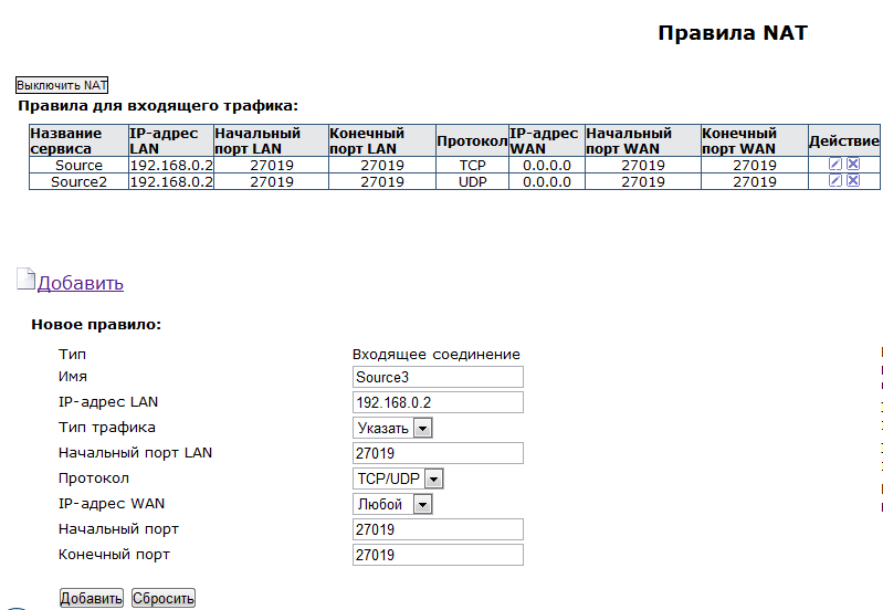

В общем нашёл я на вашем форуме как это сделать но делаю всё как сказано, но порт всё ровно не открывается.
Мне необходимо открыть порт 27019 для создания собственного сервера CSS Source.
Мои данные:
Windows 7 на 2 комп.
2 компьютера подключены к роутеру
Антивирусник ESET NOD 32 (4)
Роутер:
Eltex NTE-RG-1402G
Режим PPPoE
Услуги:
Порт 0 Internet
Порт 1 Internet
Порт 2 STB
Порт 3 STB
VoIP:
Режим Bridge + DHCP
Мои действия:
Перед тем как Добавить и сохранить я отключил Брандмауэр Windows
Перезагружаю роутер.

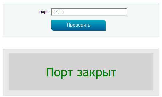

Запускаю сервер, сервер не видно проверяю порт через 2ip

// вообще-то сервер КС работает по протоколу UDP, а тестер на сайте тестит только TCP (UDP вообще нельзя проверить никак), так что это ничего не значит
LOSTikus
СообщениеДобавлено: Ср 25-05-11 : 01-48    Заголовок сообщения: Ответить с цитатой
НУ так я же в настройках прописал TCP а он всё ровно пишет что закрыт!!!!!!!!

А вот когда ты выбираешь тип порта (TCP или UDP) у тебя в раскрывающемся списке нет TCP/UDP?
Т.е. раскрывающий список:
TCP
UDP
или:
TCP
UDP
TCP/UDP
если есть TCP/UDP попробуй прописать именно так в одну строку.
