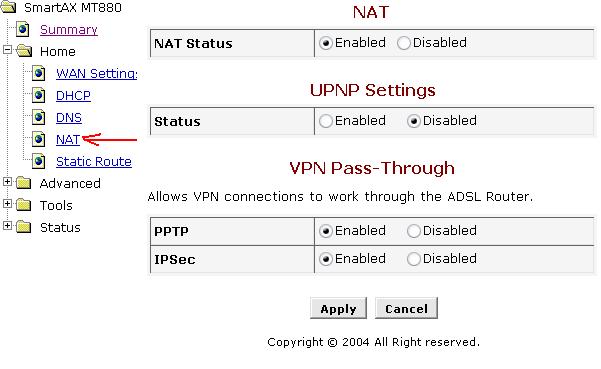

Модем Huawei MT-880, прошивка Jul 6 2005 года. После прочтения инструкции попыталась настроить маппинг портов. Картинка с настройками такая:
Куда прописывать порты?? Может кто настраивал для такой прошивки, подскажите, пожалуйста.
