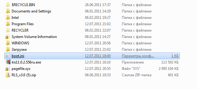

Ed Hunter Гуру
nethello Гуру
Ed Hunter писал(а): |
Не успеваешь посмотреть. |
В свойствах папки убери галку с "не показывать системные файлы" и увидишь boot.ini на диске. Открываешь блокнотом и смотришь. |
Ed Hunter Гуру
Дальнейшие действия
1.Снял винт. Перенес на другой комп. Удалил папку NOD. Проверил винт на вирусы. Вирусов нет.
2.Перенес винт на место. Удалил хвосты. Восстановил boot ( т.к. его вообще не было. Хотя комп нормально загружался и работал).

nethello Гуру
Восстановил boot ( т.к. его вообще не было. Хотя комп нормально загружался и работал). |
Он мог быть на другом диске. Без boot.ini XP не запустится. Это же его загрузчик. |
