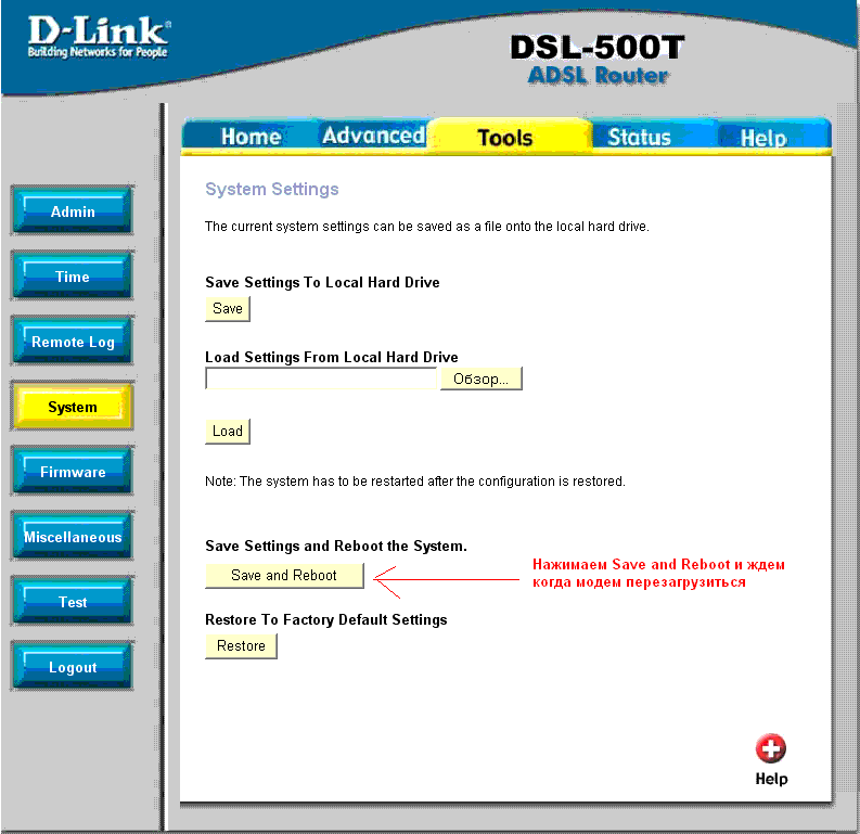

Доброго времени суток, камрады.
Пропал интернет и Ip-TV. Техподдержка сказала изменить в настройках модема параметр "vpi/vci" для интернета с 8/35 на 0/35, для IP-TV с 0/35 на 1/36. Якобы произошло какое-то изменение. Параметры поменял - интернет и IP-TV заработали.
Но после отключения питания и повторного включения интернет и IP-TV не работают. Захожу в настройки модема и вижу что там старые параметры "vpi/vci" для интернета 8/35, а для IP-TV с 0/0. Также сбрасывается логин и пароль абонента. После изменения параметров всё опять работает. Модем: D-Link DSL-500T.
Что это и как с этим бороться?
// Save и Restart не забыли?
// если не работает, то нужно сделать аппаратный сброс кнопкой сзади и настроить с нуля
СообщениеДобавлено: Чт 15-09-11 : 22-07    Заголовок сообщения: Ответить с цитатой
От тутачки написано как сохранять в твоей шайтан-коробке настройки:
