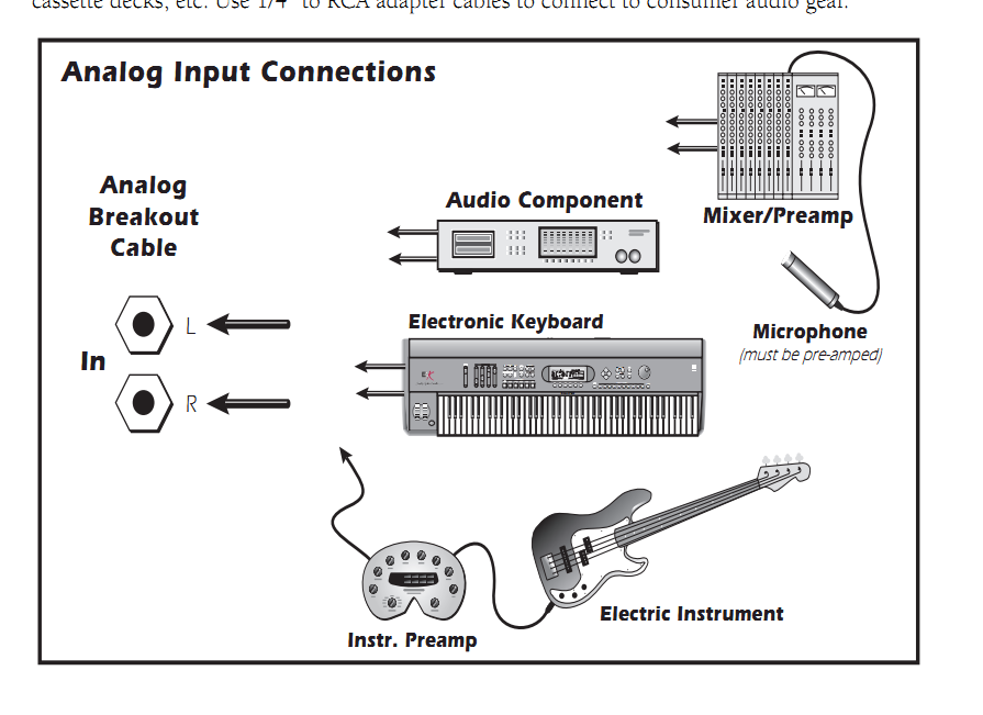

Мерси... учту!)
Но чисто теоретически если гитару подрубать на прямую к звуковухе без предусилитиля (преампа) то получится просто тихий звук (по громкости сопоставимый если бы я просто во встроенную пихал тлько более чист )
или оно вообще звучать не будет?
на картинке вырезка из мануала к 0404

SergunK
СообщениеДобавлено: Пт 21-10-11 : 14-39    Заголовок сообщения: Ответить с цитатой
Mr.RuSHer писал(а):
получится просто тихий звук (по громкости сопоставимый если бы я просто во встроенную пихал тлько более чист)
Звук не просто будет тише (это одно дело, усилить всегда можно), из-за несогласования входного сопротивления входа карты (у линейного или микрофонного порядка нескольких килоОм) и гитары с пассивным датчиком (несколько мегаОм) произойдет кошмарный завал верхних частот, короче звук будет тотальное УГ Smile.
Для того чтобы такого не было:
1) Можно использовать активные датчики прямо в линию (EMG 85 вых. импенданс 10 кОм ) - у них, по сути, внутри уже есть тот самый преамп.
2) Устройства согласования сопротивления - дибоксы.
3) Карты с высокоомными "инструментальными" входами (те самые со значком гитары), у них сопротивление высокое, как раз для пассивных датчиков. (Если к ним подключать активные, я не знаю что будет secret ).
4) Любые процессоры и педальки, на которых есть линейные выходы. Это, практически, все процессоры. Педалек довольно много, например, тот же пресловутый сансамп.
Вот =)

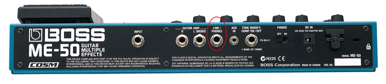

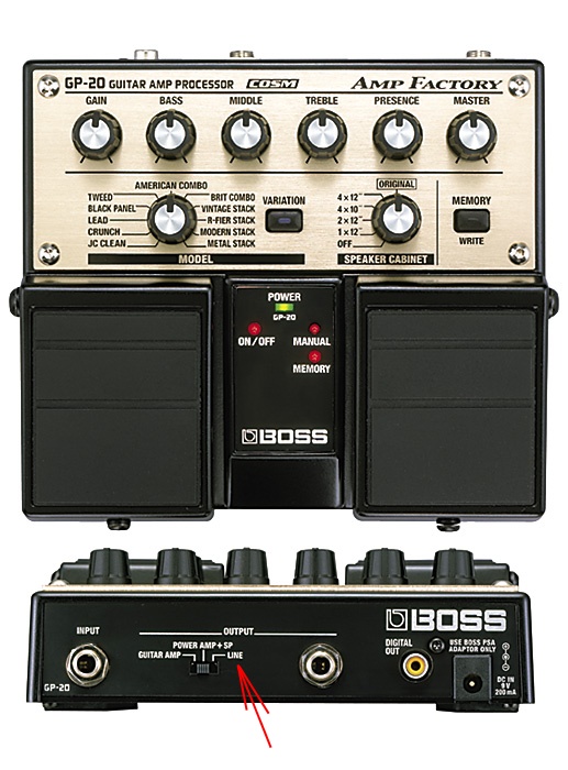

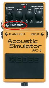

Mad Rabbit писал(а):
То есть можно любую педальку так вот ткнуть выключенную?
Ниеет Very Happy , только ту, у которой есть "спикосимулятор" (тот самый согласователь). У сансампа он неотключаемый, и работает даже когда он в байпассе.
Извиняюсь за повтор, также это может быть любой (скорее всего) цифровой процессор, другие всяческие педальки с выходом "Line" (например те, что на картинках), а также выходы "для тихой записи" некоторых комбиков (скорее всего headphones туда же можно отнести, я не пробовал через эту штуку подключать, поэтому честно хз Podmignul ).
Стоит заметить, что не все подобные педальки могут отключаться в прямом смысле этого слова. Например Boss AC-3 работает хитро =).
