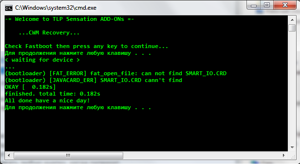

Например вот, ошибка замена cid для дальнейшей установки европы 1.45 без блокировки HBOOT (в факе есть такой пункт)

Я просто думал что в залоченом бутлоадере проблема.
Думаю нужно создать тему на 4pda - там спрашивал ? в теме про прошивку. |

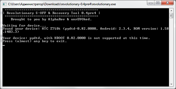

Richard Ferlow, s-off делается через revolutionary, а он в свою очередь ругается на не поддерживаемый HBOOT, впрочем он и так отсутствует в списке совместимых.
сейчас пишу вопрос на 4pda, может подскажут что-нибудь.
параллельно гуглю на предмет замены HBOOT'а. |
