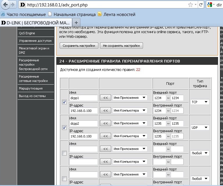

Да пассивный режим не помог.А вот с пробросом портов проблемка - у меня dir320 всё меню на русском.Методом тыка не хочется пробовать.
// Расширенные настройки - Перенаправление портов

Нашёл я настройки.Единственное не могу понять какой айпи надо вписывать где его узнать?

СообщениеДобавлено: Пн 2-01-12 : 23-45    Заголовок сообщения: Ответить с цитатой
Ну вот и розабрался я во всём.Всё настроил-работает.
Спасибо всем!
