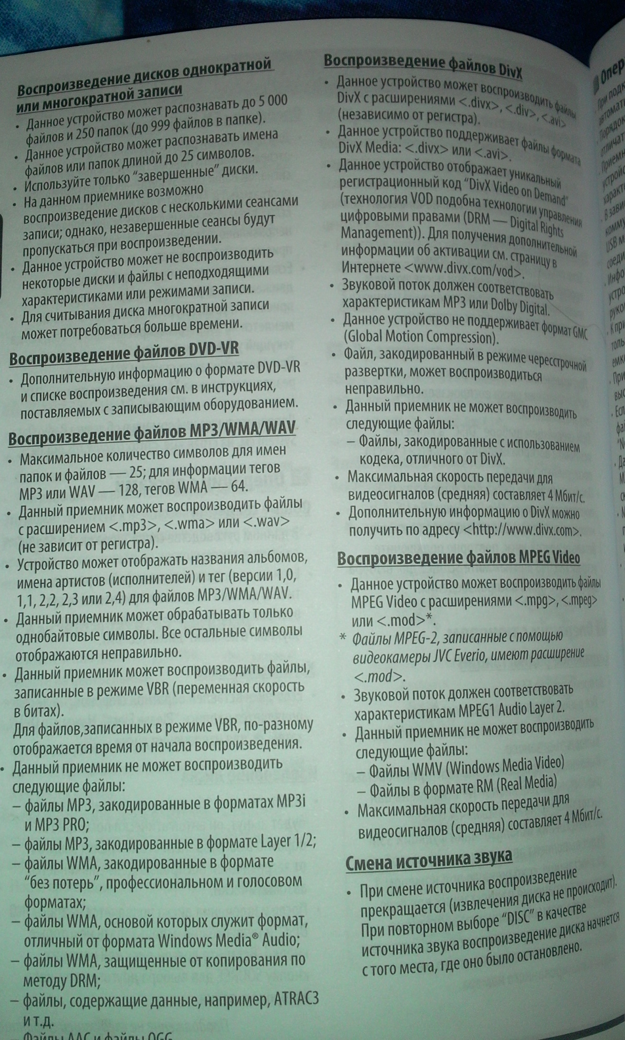

Вопщем есть программа CDBurnerXP , есть вот такой автомобильный двд ( на фото). Записал пять дисков видеоклипов(Verbatim двд-R) , и не один не показывает, на компе все показывают. Кто знаком с этой прогой помогите настроить пораметры под мой двд, плиз. Все клипы переконвертированны с FLV в AVI . |

переконвертированны с FLV в AVI |
AVI - Это просто контейнер, внутри него и видео, и звук могут быть любым кодеком сжаты. У тебя, судя по тому, что ты выложил, девайс не очень - умеет MPEG2 да MPEG4 (DivX в твоем случае и все), соответственно вот Div-X'ом и кодируй. |

Формат DVD-VR
Формат приложения DVD Video Recording (DVD-VR) разработан для записи видео с аналоговых и цифровых источников в режиме реального времени. Оригинальный формат DVD-видео требует, чтобы такая информация, как карты времени, указатели на видеообъекты и т.д., определялась после определения размеров и продолжительности видео. При записи поточных данных в реальном времени эта информация недоступна, таким образом, DVD-VR имеет альтернативные способы включить навигацию и информацию поиска. Вместо временных карт VTSI и многочисленных навигационных пакетов, которые используют DVD-видео и DVD-аудио, DVD-VR определяет новую карту VOBU, в которой хранятся временные метки и размер видео, записанного с момента последней метки. Проигрыватель затем может вычислить точки доступа с помощью прибавления размеров видео. Временные карты VOBU хранятся в структурах информации видеообъектов (VOBI), в уровне управления новым объектом, находящимся между уровнями PGCI и VOB. Данный уровень также содержит структуры информации группы видеообъектов (VOGI) для отслеживания неподвижных изображений.
Для сигналов NTSC определены новые разрешения кодирования изображений: 544×480 и 480×480. Новые видеообъекты (VOB) неподвижных изображений позволяют легко записывать MPEG I-кадры для использования с цифровыми камерами. Запись аудио в РСМ ограничена до одного или двух каналов.
DVD-VR содержит структуру данных для записи сигналов с вертикальным интервалом обратного хода луча, содержащих кодированные титры NTSC, телетекст PAL, APS, CGMS, Web ссылки и т.д. Данные VBI записываются в пакеты информации данных реального времени (RD1) в мультиплексном потоке. DVD-VR также поддерживает пользовательское редактирование записанного видео. Пользователи могут удалить записанные программы и создать свой список воспроизведения. Список воспроизведения является набором временных указателей — программной цепочкой, определенной пользователем, который позволяет воспроизводить видеоэпизоды в любой последовательности без изменения оригинальных данных. После записи программ проигрыватели DVD-VR могут создать меню для обеспечения немедленного доступа к каждой из них. С помощью стандартных функций меню DVD-VR проигрыватели могут даже создавать меню с контрольными изображениями, представляющими каждую видеопрограмму.

jamov Форумчанин
ProFfeSsoRr писал(а): |
Не помогло, еще один диск в мусорный бак. |
jamov Форумчанин
JASJAS писал(а): |
Найди авишный файл, который читается твоей железкой, посмотри его параметры, какой-нибудь программой (да хоть в плеере на компе) и выстави такие же в CDBurnerXP.
Ну или пиши полноценный ДВД. Чем-нибудь другим. Бесплатность программы обязательна? |
1. Параметры посмотрел, только ни черта не понял (video_TS. IFO , VOB , BUP)
2. Как их выставить, тем более не смогу без чьей ни-буть помощи.
3. Полноценный двд это что такое? Если завершонный, то пробовал.
4. Бесплатность не имеет значения, главное понятность и чтоб все получалось. |

Дело не в формате. Там же про формат всё написано понятно. Дело в передаче данных, там же написано 4 мб/c
dvd-r он автоматом пишет на максимальной скорости (около 52).
Там должна быть настройка, перед прожигом.
Нужно вручную установить скорость 4-x (в ниро прямо перед прожигом есть эта настройка). Попробуй на dvd-rw попробовать, если есть, чтобы не портить dvd-r, почти уверен что проблема в этом. |

Тогда, думаю, простейшим вариантом будет VSO ConvertXtoDVD, последняя версия, которую качал, была 4.1.16.360, русский язык есть, всё в основном понятно, принимает почти все форматы, на выходе формируется обычный стандартный двд, который этой же прогой можно и записать.
ДВДшки же ваша шарманка читает?

ProFfeSsoRr Гуру
Цитата: |
Параметры посмотрел, только ни черта не понял (video_TS. IFO , VOB , BUP) |
это обычный DVD, раз такие имена файлов. Параметры смотрятся в самом видеоплеере, включаешь видео и далее в плеере ищи пункт "Информация о кодеках" или типа того.
Цитата: |
Полноценный двд это что такое? |
ну т.е. DVD Video формат, с этими самыми video_ts.vob и т.д. |

Огромное спасибо! Скачал , установил, один диск с первого раза записал, вроде все показывает и все поет.

Бог мой, щас насоветуете. причем тут скорость записи на ДИСК то?? Скорее всего речь о битрейте идет |
