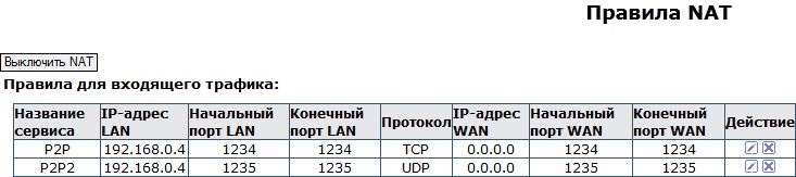

Тоже вопрос по поиску во Flylink (скажу сразу, до того как я поставил маршрутизатор поиск тоже иногда не работал, проблемы с этим начались месяца два назад).
Стоит NTE-RG-1402F (роутером работает), позавчера поставил Zyxel Keenetic Lite. Порты на зюхеле пробросил, на NTE были проброшены. В зюхеле поставил постоянный ip для компа 192.168.1.33 и с этим адресом пробросил, на NTE в NAT переписал IP-адрес LAN на 192.168.1.33.
Патчкорд от NTE вставлен зюхелю в WAN.
Можно конечно попробовать сделать как выше сказано (модем в мост перенастроить и PPPoE на роутере поднимать), но просто интересно правильно ли? |

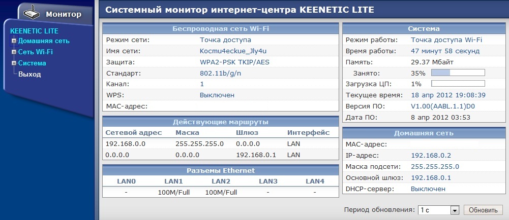

vir Форумчанин
PPPoE можно поднимать на зюхеле, просто хочется разобраться.
Зюхель переделал в точку доступа (попутно обновил прошивку):

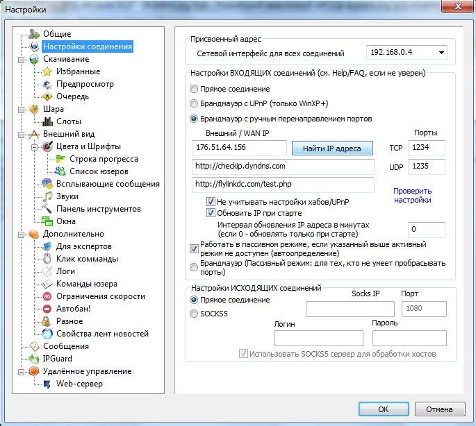

В Flylink так:
Патчкорд вставил в обычный разъём, не хочет. Где собака порылась?
Ещё идеи?  |

Не должно ли быть в NTE
начальный порт 1234 - конечный порт 1235 |

нет
// в Zyxel выключить DHCP и подключить к NTE-RG через один из LAN |

DHCP в Zyxel отключил когда точку доступа сделал.
NTE подключен к Zyxel через лан.
Брандмауэр отключен, с касперским всё нормально. |
icemind Гуру
vir
Цитата: |
В зюхеле поставил постоянный ip для компа 192.168.1.33 и с этим адресом пробросил, на NTE в NAT переписал IP-адрес LAN на 192.168.1.33. |
все правильно, что ни на одном скрине этот IP не виден?
а внешний ip проверял?
http://2ip.ru/whois/ |

Это было до того как я переделал zyxel в точку доступа, сейчас DHCP на zyxel отключен, NTE раздаёт.
Ну в flylink ip-шник автоматически не определяется сейчас, но и при ручном вводе правильного ip-шника изменений нет. |
vir Форумчанин
Чёт потыкал, потыкал и вроде заработало.  |
vir Форумчанин
Вроде как проблема была в DHCP у NTE, прописал статический ip для компа, а количество арендованных динамических ip сделал 0. Что бы он каждый раз не выдавал разные ip для компа. Вроде разобрался, от сердца отлегло.
