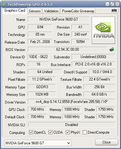

GPU z загрузи, посмотри режим работы PCI-E. висяки у меня были от перенагрева проца так же. Короче надо проверять все напряжения, температуры.

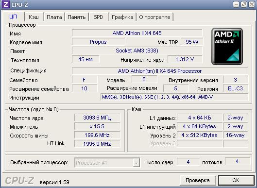

Тьфу, сорь, CPU-Z, там на вкладке Mainboard внизу написан режим работы.... хотя в GPU Z вроде написано 16, но тем не менее проверь и в СPU. если и там все ОК, то смотри температуры в нагрузке OCCT. Пока крутится OCCT надо посмотреть напряжение 12v.

HunT
СообщениеДобавлено: Вс 15-01-12 : 00-12    Заголовок сообщения: Ответить с цитатой
Оно?
RudraEvil
СообщениеДобавлено: Вс 15-01-12 : 00-15    Заголовок сообщения: Ответить с цитатой
Именно, ну это уже лучше, остались только температуры да напрядения.Smile cheking hdd вызвано кстати ресетами скорее всего, выключи его нафик через реестр, в инете есть про это.

pqpqpq
СообщениеДобавлено: Вс 15-01-12 : 00-52    Заголовок сообщения: Ответить с цитатой
а почему в теме палит,а на скрине жефорсе?это как.

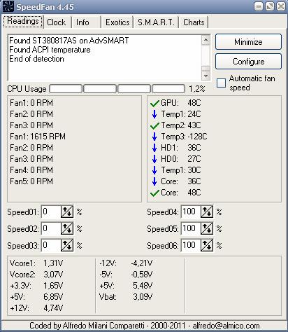

А с напряжениями и тепературами надо серьёзней, запустить нагрузку OCCT и MSI Kombustor, проверить температуры и напряжения утилитой speedfan.
Taunt Под столом! вот такие продвинутые форумчане...... help me

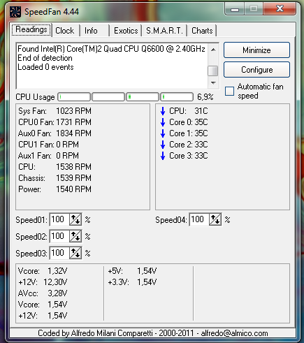

HunT вот пример:
первые два напряжения где у меня 1.32 и 12.3 соответственно, проверь как ведут себя под нагрузкой и температуры.... но и и сама OCCT покажет при прогоне.
палит - производитель, выпускает видеокарты. GeForce - марка видеопроцессоров. Ничто не мешает палиту выпускать карты на базе GeForce, чем они и занимаются собственно. Так что никакого противоречия нет. На скрине главное было показать сам видеочип, а не кто карту сделал - вот и GeForce. А автор указал именно производителя видяхи потому, что это может быть важным. Так что все правильно Wink
pqpqpq
СообщениеДобавлено: Вс 15-01-12 : 02-02    Заголовок сообщения: Ответить с цитатой
ну я и написал это как, тока без '?'.спасибо)
HunT
СообщениеДобавлено: Вс 15-01-12 : 11-27    Заголовок сообщения: Ответить с цитатой
pqpqpq
denver
Ха-ха. Юмор оценил Sad
RudraEvil
Сейчас крайзис поставлю, запущу, скрины спидфана сделаю.
Всё так Smile
Пока спидфан без нагрузок
-=GHOST=-
СообщениеДобавлено: Вс 15-01-12 : 13-14    Заголовок сообщения: Ответить с цитатой
у тебя +12 просаживается... как вариант возьми у друга\знакомого БП на тест и посмотри что будет...
СообщениеДобавлено: Вс 15-01-12 : 15-18    Заголовок сообщения: Ответить с цитатой
Меньше вертье спидфану, он поехавший. Если бы у него вместо 12 было 4В, комп вообще бы не стартовал скорее всего. ОП, попробуй лучше aida64.
