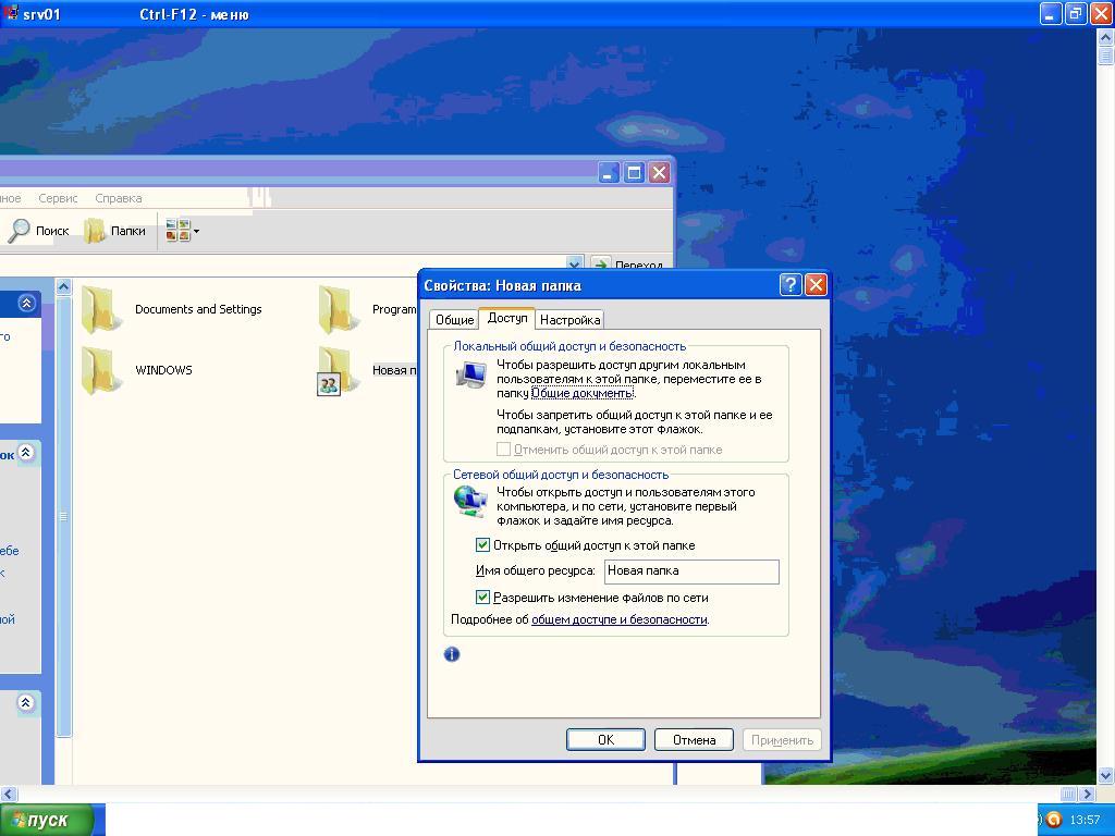

leoboec
СообщениеДобавлено: Сб 4-02-12 : 13-56    Заголовок сообщения: Ответить с цитатой
вот скрин решил скинуть.... папка расшарена.. но список пользователей не появился

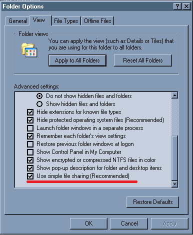

СообщениеДобавлено: Сб 4-02-12 : 14-34    Заголовок сообщения: Ответить с цитатой
Галку сними.
leoboec
СообщениеДобавлено: Сб 4-02-12 : 14-59    Заголовок сообщения: Ответить с цитатой
Ищи выше Respect dance oop примного благодарен
