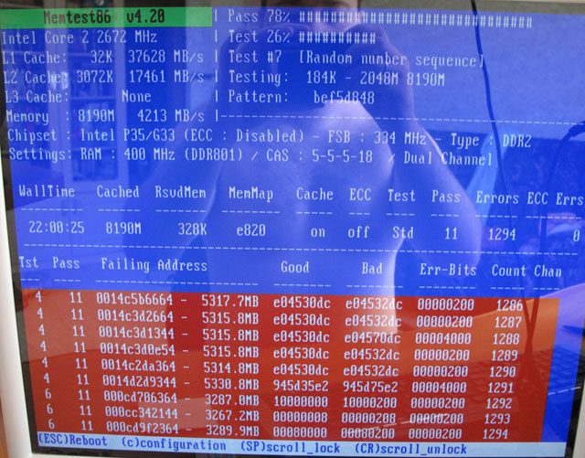

плюнул на танцы с бубном вокруг загрузочной флешки, нарезал на болванку Hiren's BootCD.
windows memory test просто зависает сразу. Предупредив, что не сможет тестировать больше 4гб оперативы.
memtest86+ поработав 4 часа нашел 2 ошибки. Я нигде не нашел информации о том сколько ошибок допустимо. Вытащил планки, потер стиралкой контакты, переставил в другом порядке. Погонял мемтест еще три часа - ошибок не было.
Винда все равно глючит.

Сколько ошибок допустимо за 10 часов?

СообщениеДобавлено: Ср 21-03-12 : 05-02    Заголовок сообщения: Ответить с цитатой
Сколько модулей памяти стоит?
Как я понимаю, надо тестить по одной плашке, чтобы сразу понять какая битая.
Даже если одна ошибка, это уже плохо.
При малой нагрузке может все работать норм, а при 100% полюбому будет зависание системы или даже синий экран.
Я такие плашки с ошибками сразу убираю из компа.
СообщениеДобавлено: Ср 21-03-12 : 14-43    Заголовок сообщения: Ответить с цитатой
Потестировал 22 часа.
4 модуля по 2 гига. Буду оставлять следующие ночи тестить по одной.
Если будет хоть 1 ошибка то модуль можно выкидывать?
err-bits только 00000200 и 00004000 что это означает?

СообщениеДобавлено: Ср 21-03-12 : 14-49    Заголовок сообщения: Ответить с цитатой
Выкидывать думаю что не стоит, пригодится для каких либо опытов, проверки железа и прочее.
А то что менять надо, это однозначно.
А тестировать можно и поменьше, я обычно делаю 2-3 раза.
