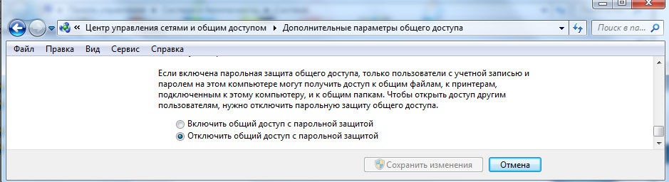

СообщениеДобавлено: Вт 27-03-12 : 17-46    Заголовок сообщения: Ответить с цитатой
Я делаю проще. Всё понятно из картинки.
