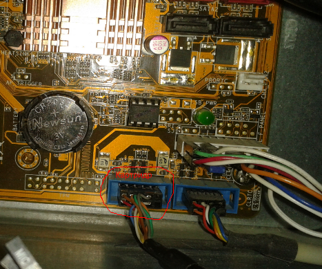

Проблема заключается в том что передняя панель подключена
http://www.adslclub.ru/upload/img/2012-08/26-15580999087.png

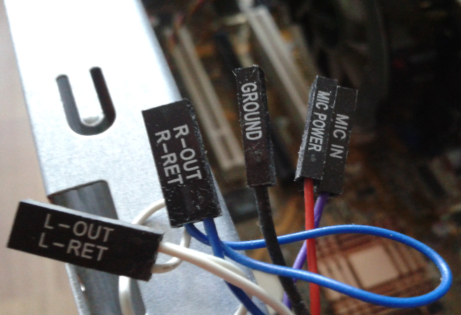

но частично, а куда подключить эти провода?:
http://www.adslclub.ru/upload/img/2012-08/26-15514120673.png
Ответьте пожалуста!
Р.С - Зарание спасибо!
OPRST1986
СообщениеДобавлено: Вс 26-08-12 : 19-31    Заголовок сообщения: Ответить с цитатой
Эти провода(микрофон и лин. вых) к звуковухе подключать, если звук встроенный то на материнской плате. А куда конкретно(разьемы), думаю лучше найти мануал от твоей мамки и все встанет сразу понятно Smile

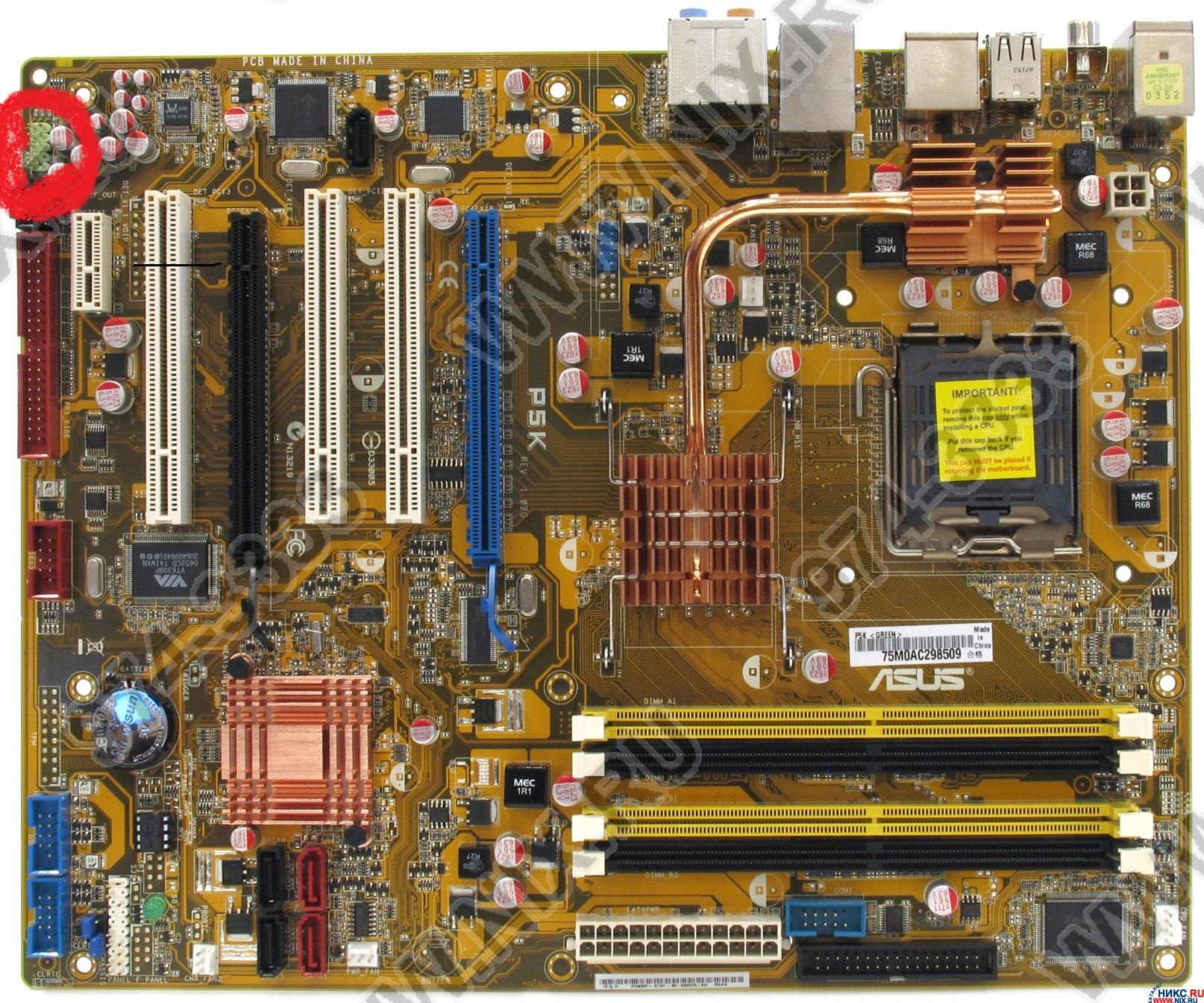

СообщениеДобавлено: Вс 26-08-12 : 23-37    Заголовок сообщения: Ответить с цитатой
видишь я обьвел разьем красным . ищи в мунуале там подписанно все . если не сильно торопишся завтра напишу конкретнее .просто седне уже устал с работы сильно лень рыть книги. в мунуале находишь этот разьем и там каждая пара подписано что куда АС97 скорее всего зовется

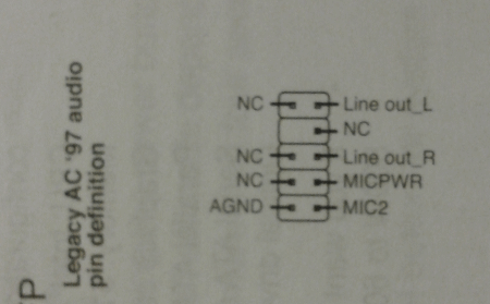

А что в расклаке обозначают буквами "NC":
http://www.adslclub.ru/upload/img/2012-08/26-21031637537.png
Kivin248
СообщениеДобавлено: Пн 27-08-12 : 12-20    Заголовок сообщения: Ответить с цитатой
Не подлючен (т.е. пустышка)
