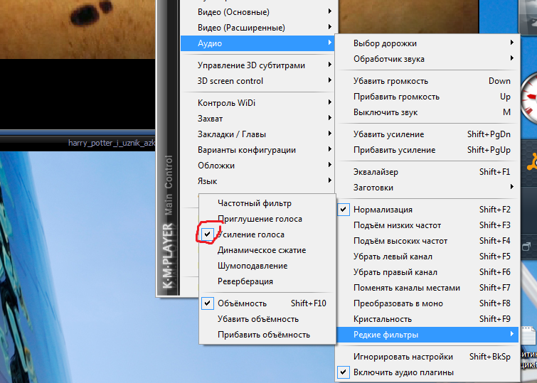

POZITIF Продвинутый форумчанин
nethello Гуру
Вроде он. сейчас попробую. |
nethello Гуру
POZITIF
Всё отлично. Выбрал всё это и усиление голоса. Стало очень комфортно смотреть фильм-никаких резких звуков и все слова разборчиво слышно.

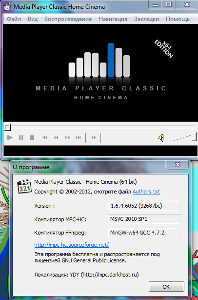

Хватило этого. Тоже нормально. Кстати, 1 октября вышла новая версия 64 битного MPC-HC.
Shub-Niggurath Geek
64 битная версия глючная и даёт более высокую нагрузку на процессор, не рекомендую. |
nethello Гуру
Shub-Niggurath писал(а): |
Проверю для сравнения обе. Может она была глючная до 1 октября? А предыдущая версия была как никак 6 недель назад. Могли глюки и подправить. Посмотрел на ней пару фильмов-ничего особенного не заметил.
Кстати, 1 октября выложили свежую и х86 версию. |

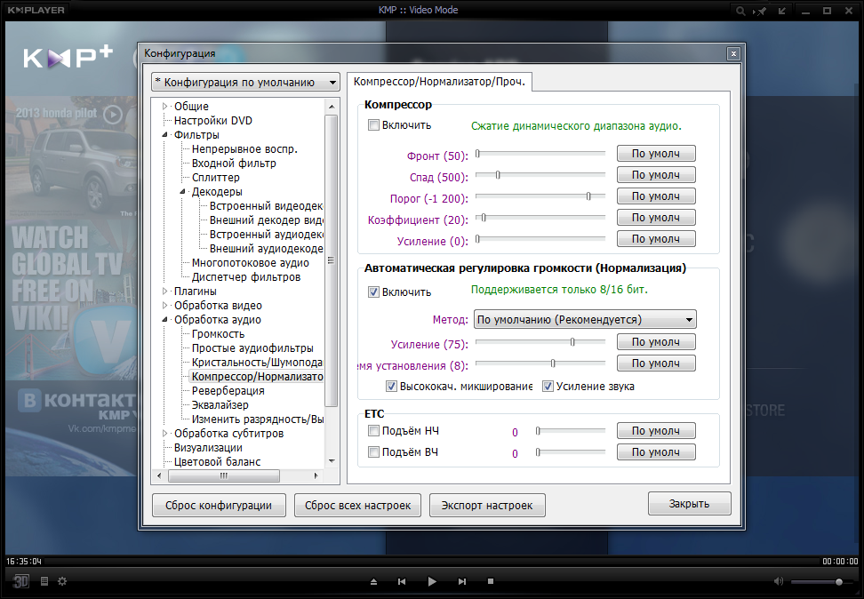

djuniok Форумчанин
а вот это разве не помогает?
