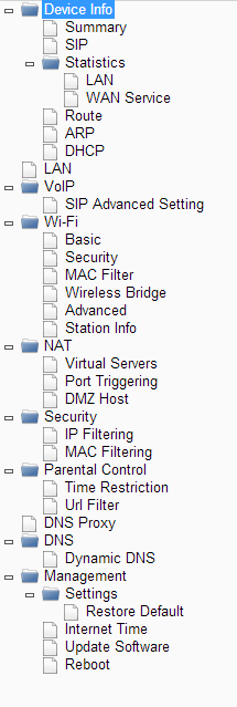

К сожалению, пункта Advanced в меню нет. На картинке то, что есть.
Как я читал на форуме Eltex, включение Bridge на этом оборудовании должно происходить у оператора. Но, опять же, с DMZ всё работает, так что пока не буду ничего менять.
// с admin/admin нужно заходить |
