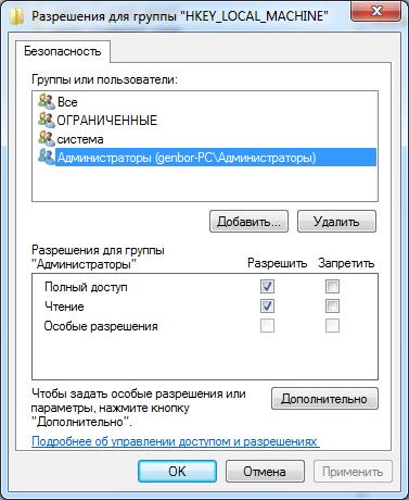

Надо поправить реестр в нескольких местах и чет ничего не получается. Призываю мощь гуру.
Не получается 1.
Надо добавить в корень раздела HKLM новый раздел.
А система упирается всеми рогами, не дает этого сделать: "Ошибка при записи в реестр".
DisableRegistryTools выключен, в групповых политиках запрет на изменение реестра с "не задано" выведено в "отключено", разрешения на редактирование раздела дано вообще всем и мне в частности, UAC отключен нафиг.
Даже антивирусник удалил.
Оно вообще можно, редактировать корень раздела реестра?

// права доступа к ключу проверь, там же в реестре такие же права как в NTFS, может выставлен доступ к ключу только для System

СообщениеДобавлено: Вс 3-03-13 : 17-20    Заголовок сообщения: Ответить с цитатой
Для "всех" тоже выставлено.
