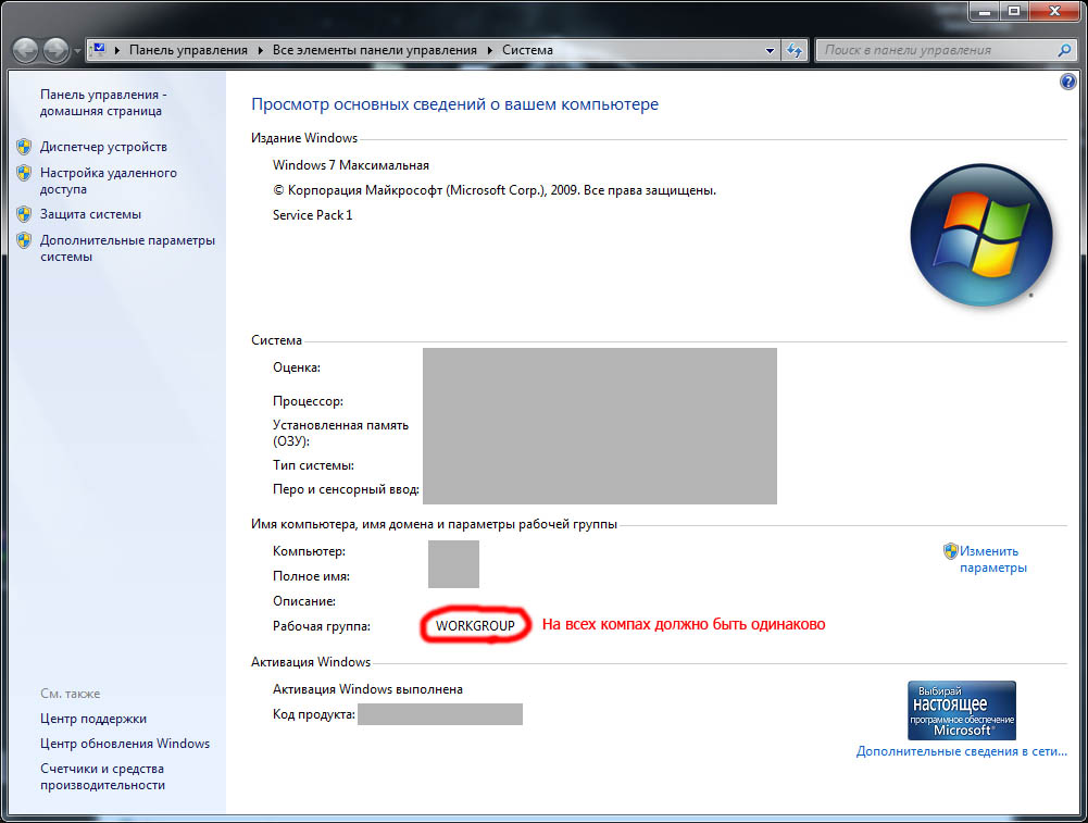

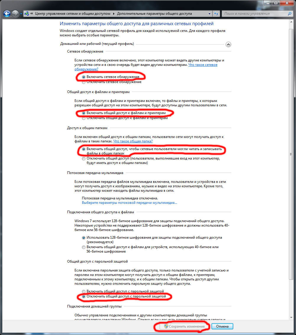

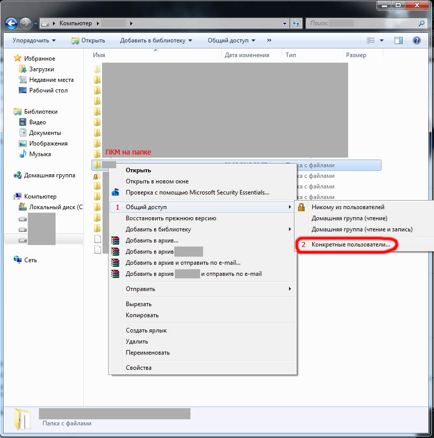

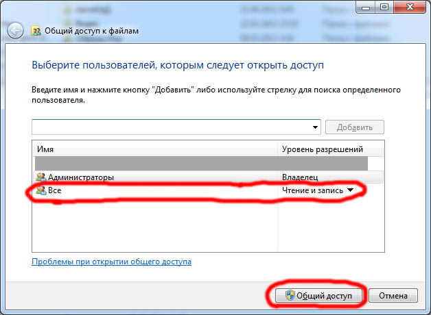

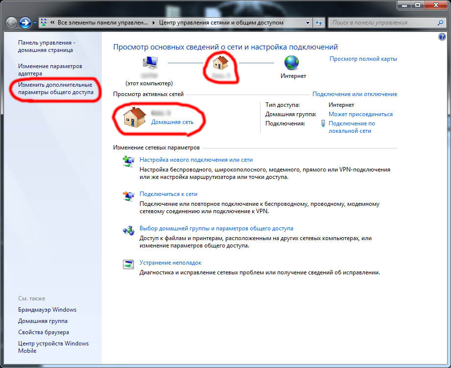

xATM
СообщениеДобавлено: Вс 24-03-13 : 16-14    Заголовок сообщения: Ответить с цитатой
Ответ в картинках Smile
[/img]
