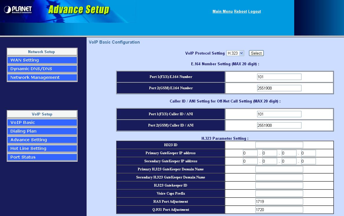

так и не получается побороть этот шлюз... очень надо.... настраиваю по протоколу h.323
прописываю номера телефонов. вопрос правильно ли???! 101 это вообще просто телефон который я подключаю к порту "телефон" (пока что работаю без атс) скрин прилагаю... какие еще настройки надо сделать?! чего не хватает?! куда копать
