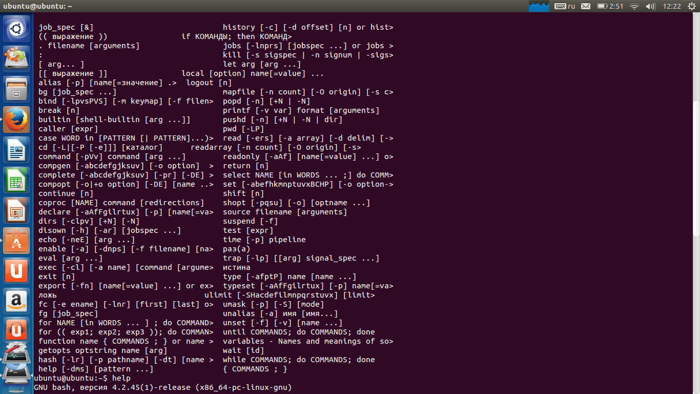

LancerxXx Форумчанин
ubunta У меня вот список команд
не могу понять какая команда за что отвечает |
